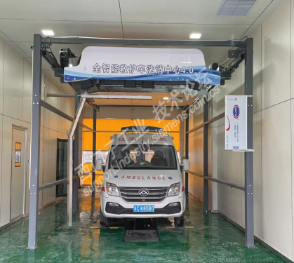

救护车洗消中心,是近几年来受疫情的影响儿衍生出来了一个全新的机遇和产品,救护车的使用量自己救护车的冲洗消毒成为了一个不可或缺的项目。
采用到了200smart也是一个可遇不可求的机遇,在现有市场上不是没有自动洗车的厂家,但是基本是智能洗小汽车,而且所用到产品,本人了解到的有台达的产品以及三菱的产品。
既然客户找到了咱们,西门子同样可以打造出更出色的更大型的更智能的救护车洗消中心。
目前该项目已经量产,在全国各地医院都有投用。
PLC控制系统采用了ST30,HMI采用自家smart line。配合变频器 V20,和V90的伺服。全套的西家产品设计出来的救护车洗消中心。
在救护车洗消通道前端设置了一组顶部高压泵洗消系统,可以左右摆动,对车辆的前挡、车顶板及车尾进行高压洗消。四只大侧刷通过气压检测可对车身两侧面进行安 全的刷洗作业。洗消污水经污水处理系统循环处理后回用。 在出口处配置两台手动高压吹风机,可对车辆的外部进行风干处理。
救护车洗消通道具备自动和手动控制功能,并具有完善的声光报警处理及紧急停机机制,配置的彩色液晶触摸屏,可提供全中文人机对话界面,能进行参数设置和设备控制,并能显示运行参数和报警信号,具备传感器及执行器的自诊断功能,可自动记录当日洗车数及累计洗车数。
此项目从无到有,经历过的问题很多,也是一步步克服了和解决了所有问题。比如超声波探测器不稳定导致的一系列问题。旋转臂扭矩不足的问题,前行电机抖动的问题,配方的问题,流程选择的问题,以及项目密码保护问题,好在最终通过西门子工业技术支持中心学习,论坛与大侠讨论,西门子问答小程序等等方式帮助咱们解决了谢谢棘手的问题。
这个200smart的项目虽然点数不多,项目不大,但是麻雀虽小五脏俱全,是一个完整有一点小小挑战的OEM设备项目。也是一手可以算是开发出来的,目前在市场上也是逐渐铺开和采用。内心也颇为欣慰,同时个人觉得正是有西门子这样的平台,工程师们才有强力的后盾,去支撑我们去挑战自己。
