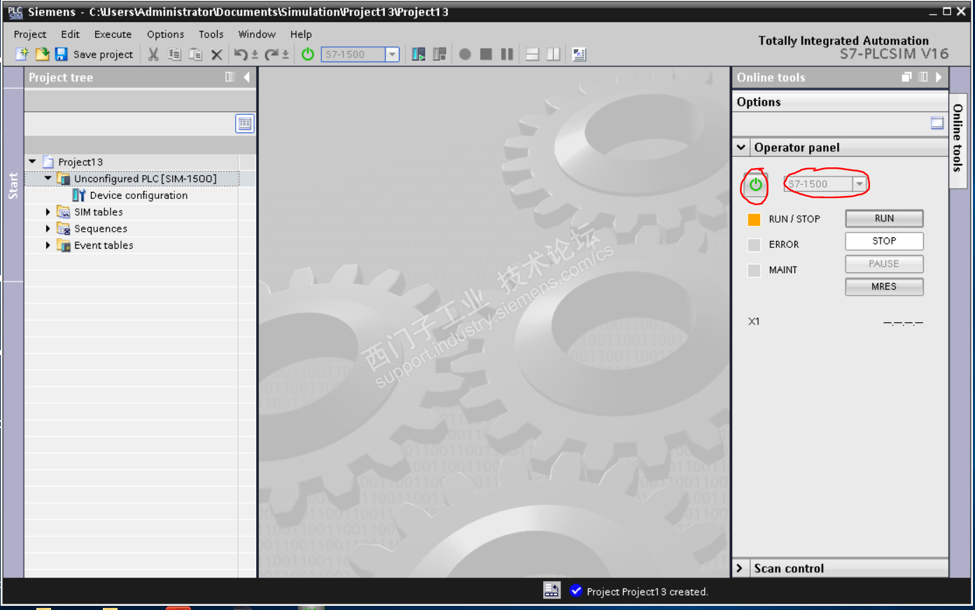

以下是引用用户20220325252714在2022-06-10 15:13:02的发言 >8楼
https://uujs.ml/s/DQLIZ
你看一下视频 老师  没事    我就等呗
OK看明白了,如果正常应用,当切换到完整项目视图时,新建项目站点会自动load到仿真器中。从您的录屏看确实没有自动生成。
您试一下以下步骤吧:
  1. 直接在项目视图下,新建一个项目,在项目树下就会有一个不确定的站点。
  2. 选择PLC类型为S7-1500,点中左侧的启动按钮,等待仿真CPU启动后颜色变为图片中的绿色
  3. 再在TIA中点选下载,下载完成后PLCSIM中应该就会有当前的站点信息了。
