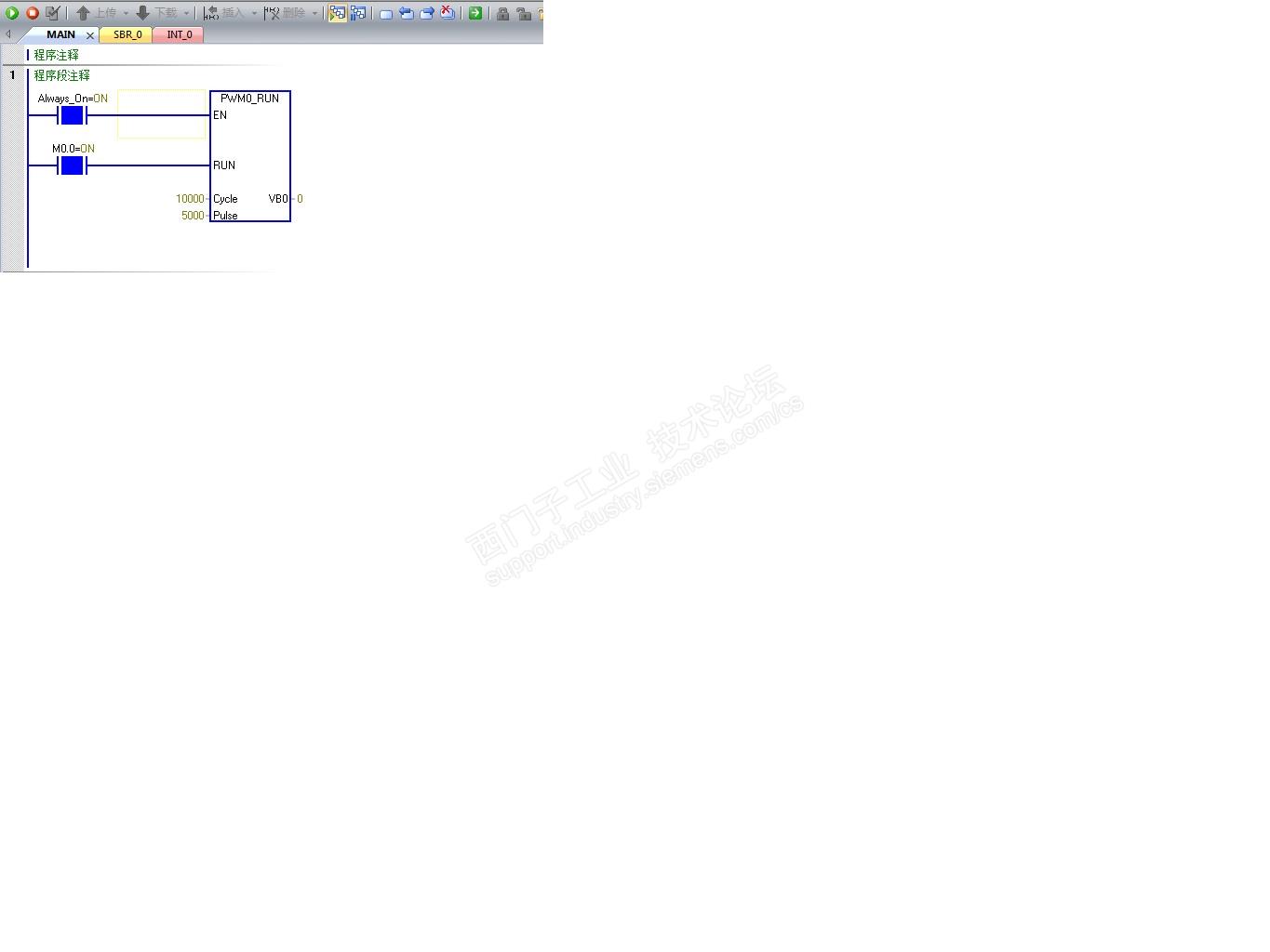

,刚刚看到,我还真的去验证了一下。
理由大家都知道的。但是,也会有人需要在继电器输出上调用这个功能。
看F1帮助:
Cycle 输入是一个字值,定义脉宽调制(PWM)输出的周期。时基为毫秒时,允许范围是 2 到 65535;时基为微秒时是 10 到 65535。
Pulse 输入是一个字值,用于定义 PWM 输出的脉宽(占空比)。允许的取值范围为 0 到 65535 个时基单元,时基是在向导中指定的,单位为微秒或毫秒。
说明在特定的环境下,继电器当然也可以调用的。
如我做了一个10000mS周期占空比50%的样例,继电器当然也可以胜任了。
