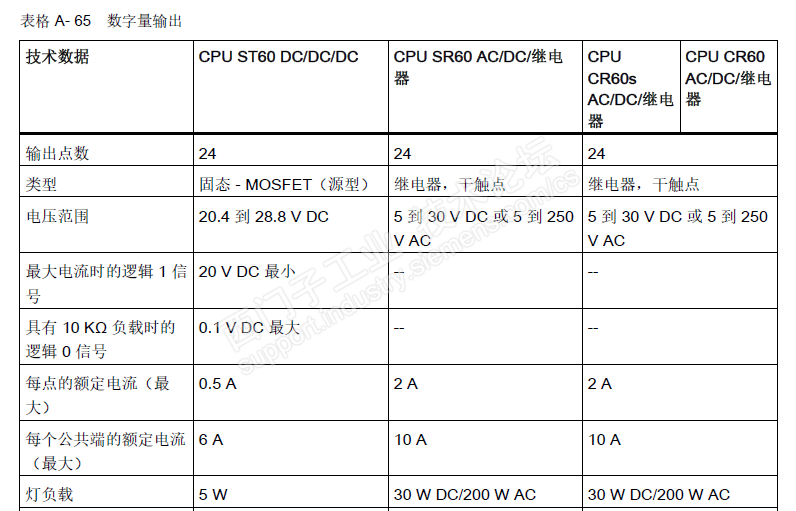

以下是引用芳季在2022-06-11 10:18:30的发言 >5楼
1L2L端子对其它端子的耐压范围有没有资料?如果我使用在这范围内,会有什么问题?
是不是这个?
