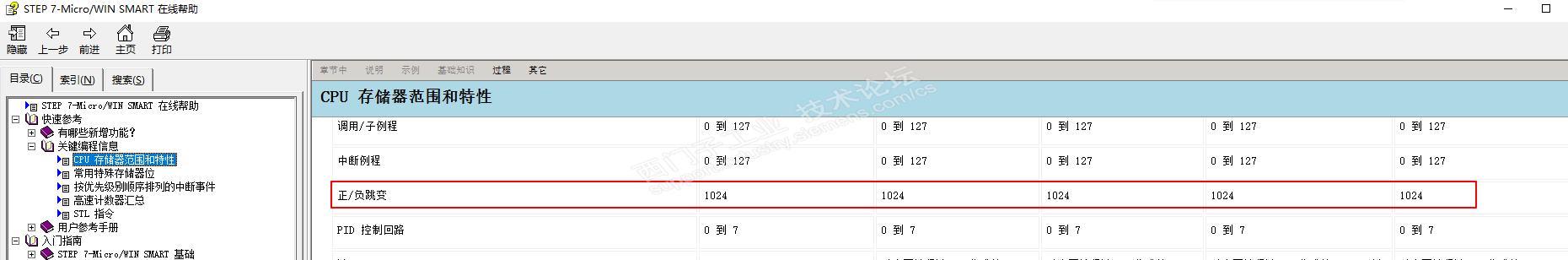

1、沿指令最多使用1024个;
2、子程序如果想使用沿指令,可以通过编程实现和沿指令一样的效果;
