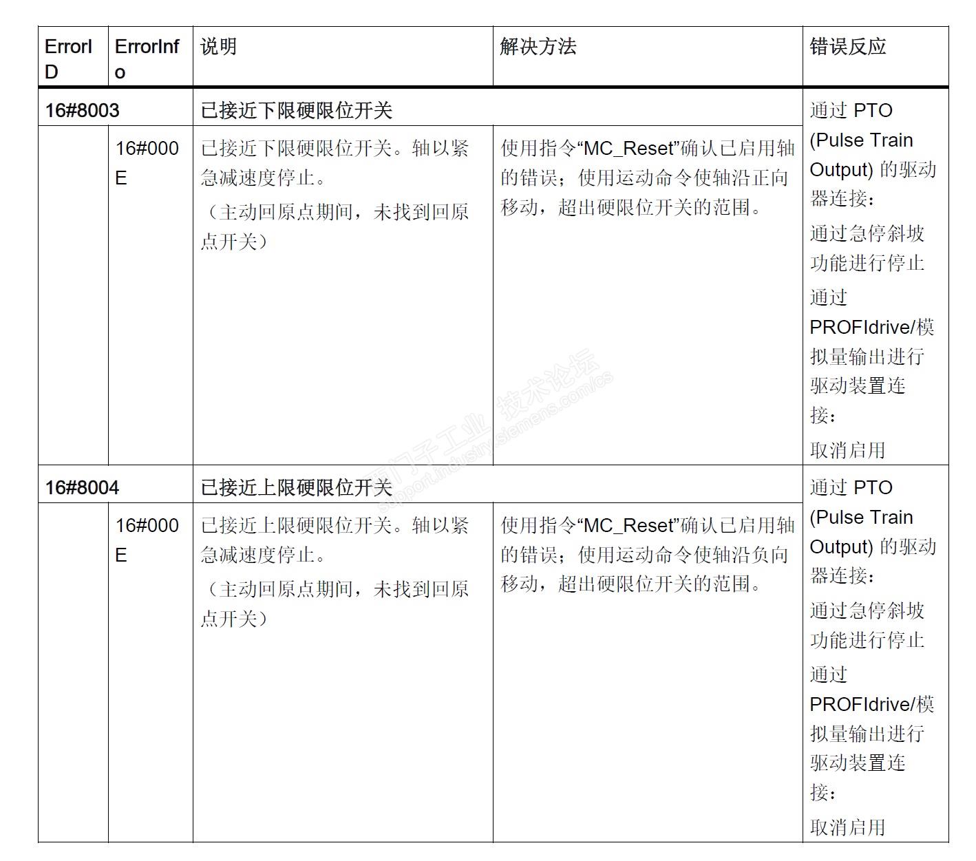

以下是引用Zane在2022-06-11 09:08:56的发言 >
你确定是硬件限位吗?那应该是8003或8004报警
如你所描述,是位置环不能够识别之故障,只能系统初始化了。不断电?CPU stop -  run 一下?
好的,我下周去现场试试run-stop-run行不行,谢谢;

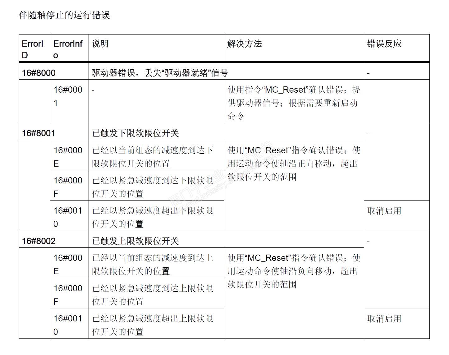

奇怪了,我刚又打开程序看了一遍,没有启用软限位
