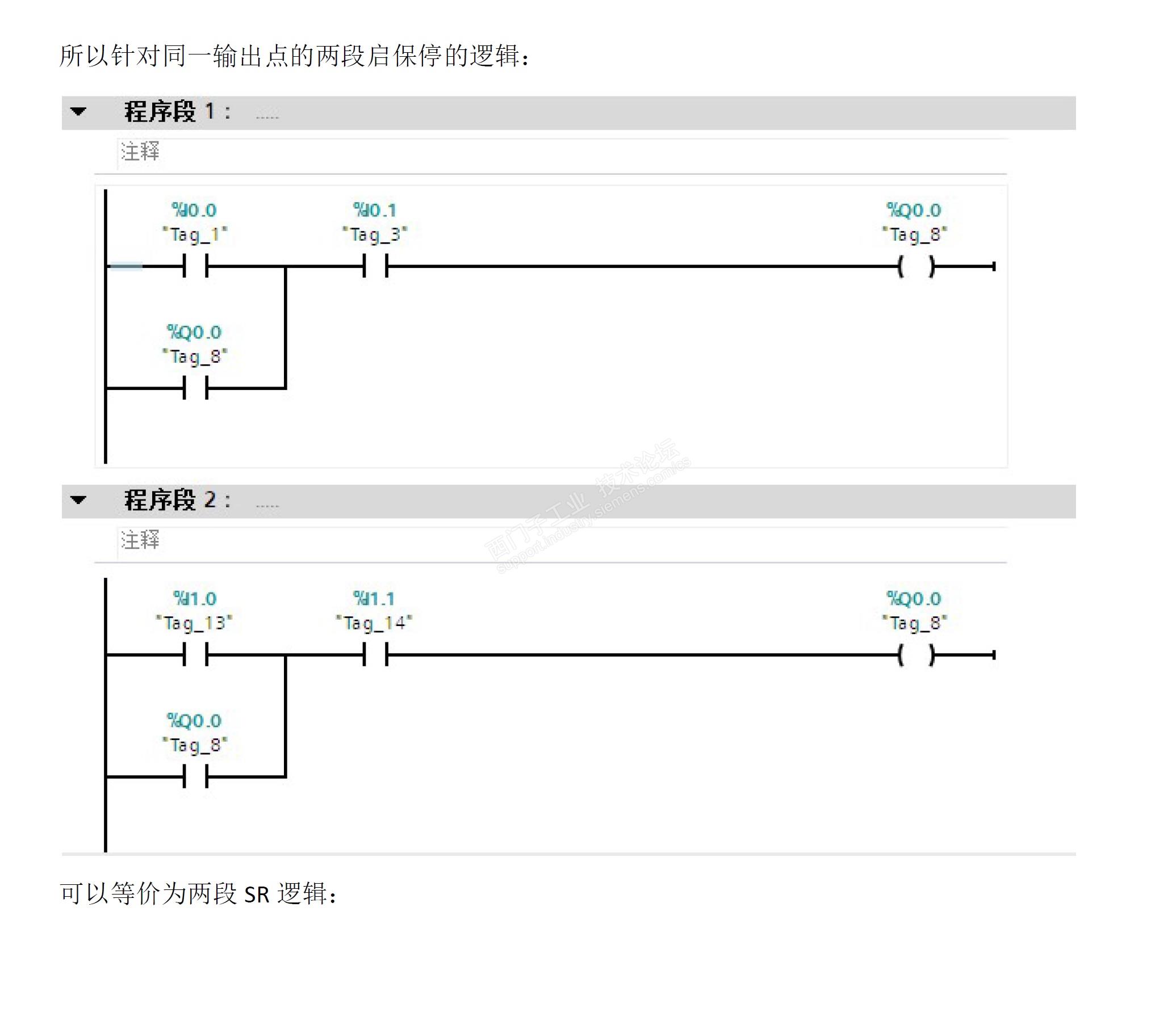

以下是引用Zane在2022-06-12 10:41:05的发言 >9楼:把水搅浑的恰恰是你...
引用9楼详细内容:
把水搅浑的恰恰是你自己,一种启停功能的编程,实现可能有几种方案,但替代与完全替代不是一回事儿,A能替代B,但B不见得能反过来替代A,B有可能是A的子集啊,另外,A和B交集的替代也是有条件的,不是吗?
是你在宣称,SR指令与启保停可以完全相互替代,而恰恰又是你的优雅的烟台方法说只能用SR指令来实现。包括你的所谓的双联开关的例程,为什么又抛弃了SR指令呢?
所谓烟台方法的高内聚低耦合,现在看上去有点挂羊头卖狗肉了,控制对象的内在逻辑耦合,是你可以随意改变的吗?你是解耦还是改变?改了,就不是原来的控制对象了。你的做法,不过是通过INOUT的全局变量把所谓多次优雅地调用又紧密地耦合起来了。
同时,你所谓烟台方法又引入了原控制系统没有的逻辑的优先次序,对这一点你始终避而不谈,用火星撞地球般的机率做万式自洽。
还是那句话,做逻辑控制,逻辑还是要严谨一点,至少是自圆其说吧,要不然,谁信啊?!
我是不用SR,我认为有区别而且缺点多,所以我个人坚持用启保停,这符合逻辑呀。
还煞尤其事地区分,SR和RS,有必要吗?启保停也有置位优先和复位优先。SR是羊,RS就不是羊了吗?

你不能说一套做一套啊,嘴上说完全替代,实际做不到,我指出来了,就说是我的观点。
0527 【万泉河】PLC程序中启保停的本质
35楼,我已经说得很明白了。
这是你的理论推导过程,我一字未改。
从一段臭名昭著的多线圈输出程序,推导出你所谓方法的理论依据。
搞什么投票,搞浑水的人就是你!
