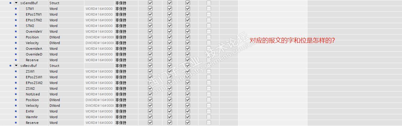

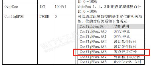

老师!!您好
1. 这里的对应的位,不是激活相应的功能用的吗?
我想查看实际的位状态怎么看啊?比如我想查看伺服发送给PLC 的数据怎样查看?
比如我激活了硬限位光电了,那我查看哪个位是对应的硬限位光电的实际信号?您有相关的对应资料网址吗?
2.上图的sxSendBuf 是PLC发送给伺服的数据吗?
              sxRecvBuf是伺服发送给PLC的数据吗?对应的位作用的是啥?
能教我个上图里对应功能,相应资料的网址吗?
