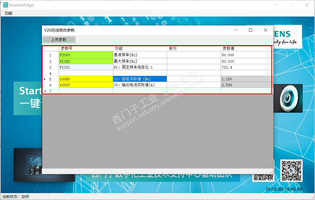

现场有几十台V20变频器,一想到要按参数按几十台乘以n遍,就觉得费时间,刚好看到InverterEdge V1.4软件,觉得很不错,但是使用过程中暴露了该软件很多问题:

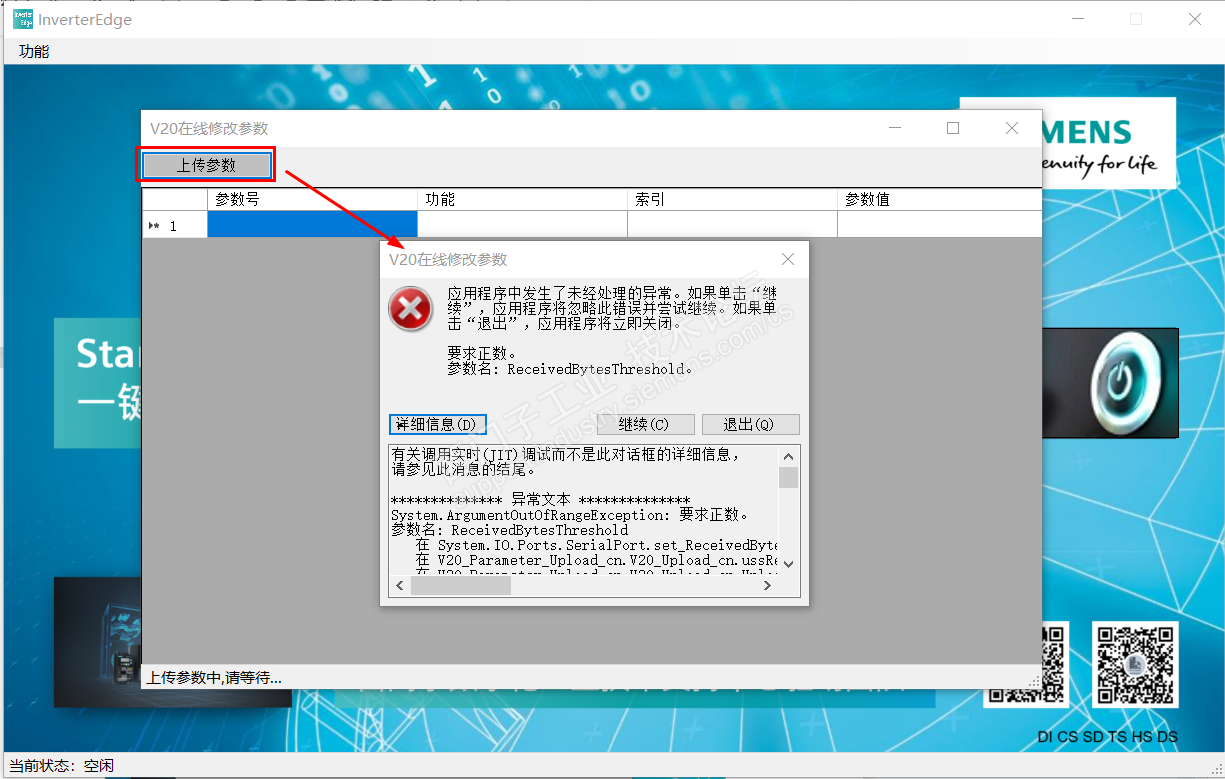

1.在V20在线修改参数页面上,点击【上传参数】按钮,过一会儿程序报错ReceivedBytesThreshold:
2.在以上报错后,可能把串口关闭了,接下来在列表中输入参数号也报错了。
在打开软件——在线修改参数——V20页面上不点【上传参数】按钮,直接在列表中参数号中输入参数是没问题的。其实没必要保存全部参数,只需保存一些必要参数。
但是列表中手动输入的些参数不能保存下来。

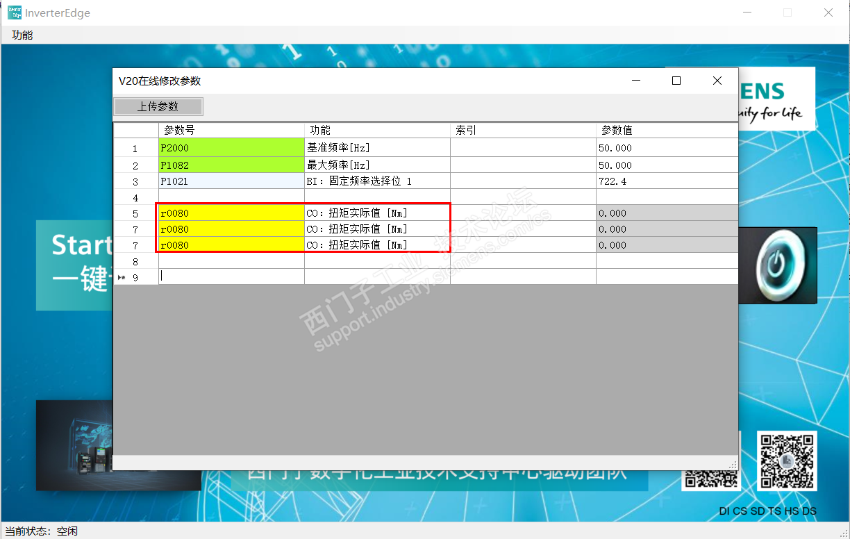

3.这软件中V20的参数列表没去重功能,导致输入很多重复参数:

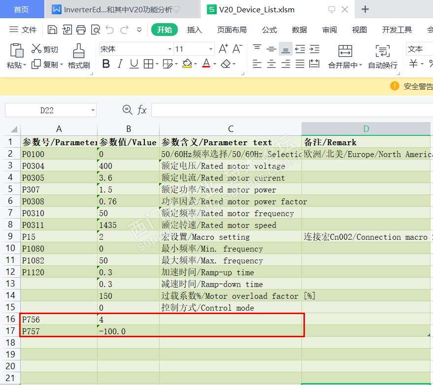

4.V20一键调试功能中,不能把我需要设置的参数一并保存到驱动器中,比如图片中红框的内容:
其实V20的这块功能并不复杂,官方如果改不过来的话,可以考虑开源,让大家一起来完善这个软件。
