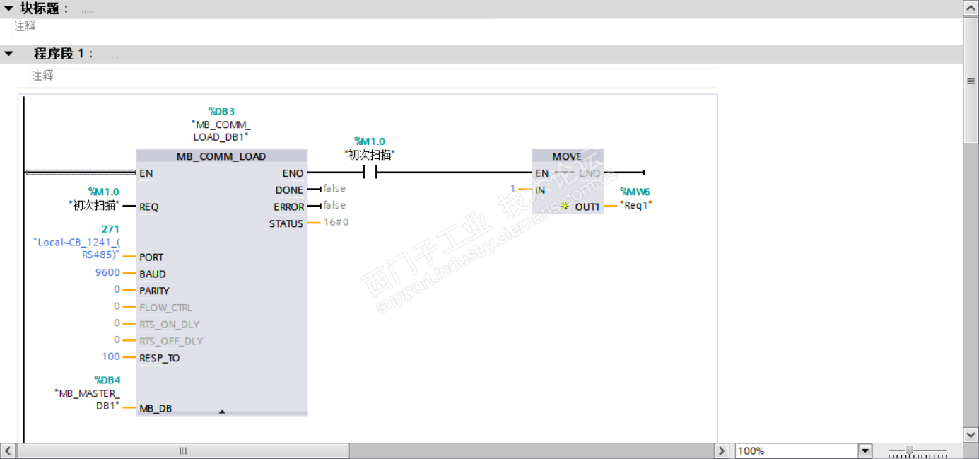

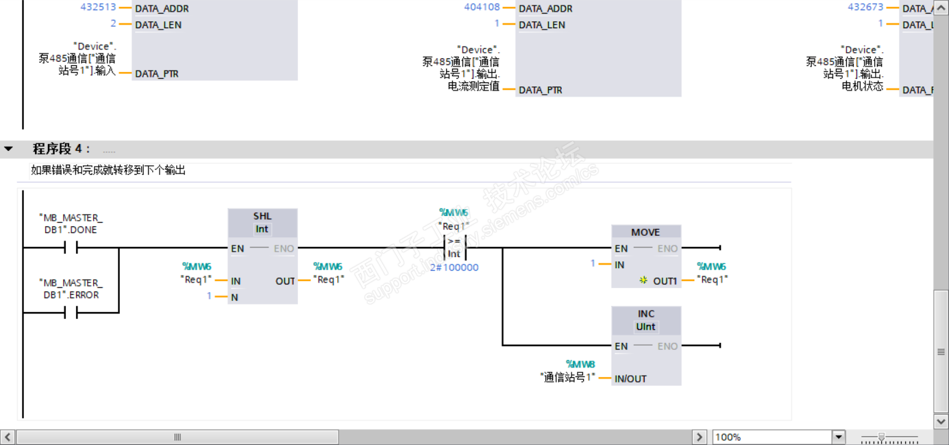

我在项目现场,变频器与PLC正常通讯,我想自己编写程序读取数据,该如何编写,下面是程序与设备图,有高手指点一下吗。
通讯是没问题的,因为现在是正常使用的,我就是想自己读出来,他们用的是modbus,我想用SEND PTP读出,辛苦看一下我写的有什么问题,硬件是1214CPU,1241 485模块
下面2张是我自己写的,上面3张是现场用的
