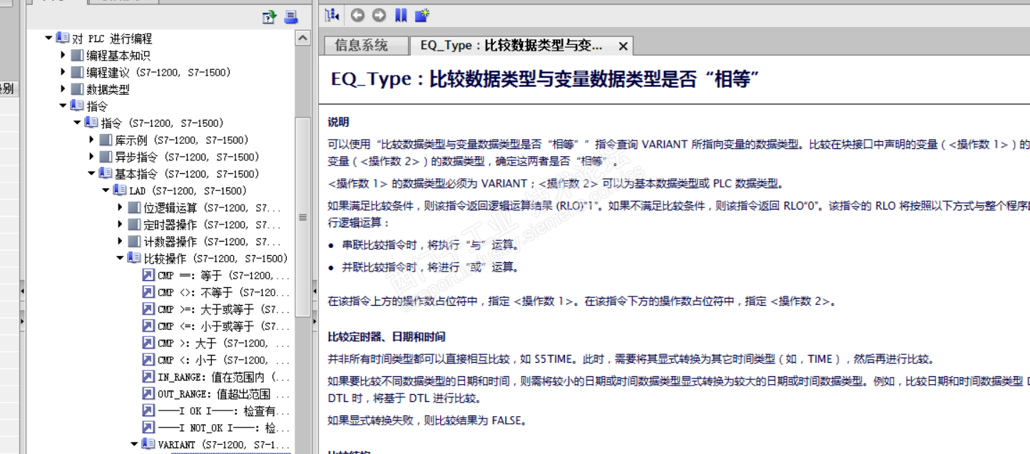

我是建立个全局变量a和b,都定义为INT型,然后将b赋值到FC1里,FC里就是个比较数据类型的指令。
