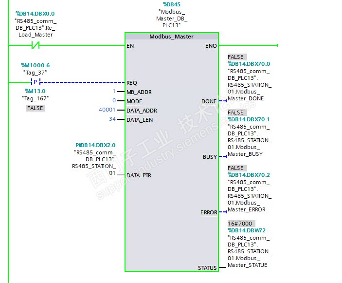

初始化没有问题的话这样做。我这个是V16的版本。
