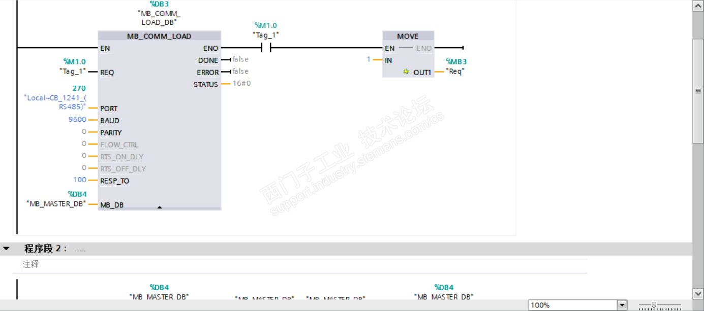

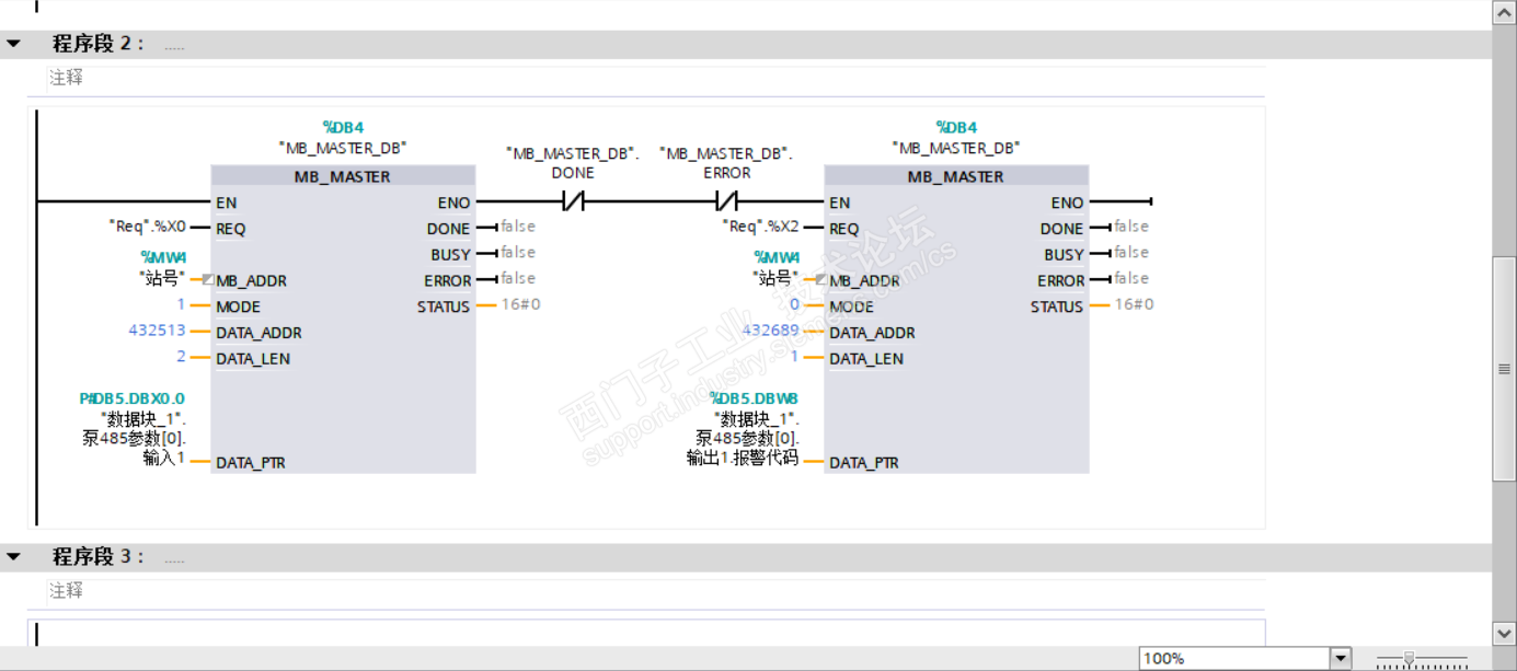

回复:1200与变频器485通讯问题
手机用户20220429669331
    30
注册时间:2022-04-29
发布于 2022-06-14 10:19:09
13楼
这三张是modbus 主程序和副程序,还有一个移位的程序段,我这个搞不通,我先研究一下
