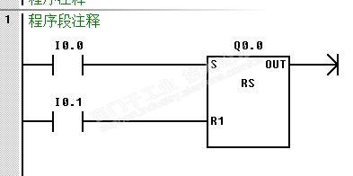

我给一个例子,供大家分析下,是否双向100%兼容(比如包括中断程序间的数据共享)
在smart中,可以与下面的STL相互转换:
Siemens没有给出任何警告,应该来讲,两种程序表示方式,不会有任何的兼容性问题。
可是,注意到 没有:LAD形式的Q0.0,形式上只操作(赋值)一次;
而STL形式的程序,Q0.0被赋值二次,属于臭名昭著的双线圈写法。
你们同意这两种形式的程序“完全等价”吗?
要是不完全等价,Siemens允许这样肆无忌惮地相互转换吗?

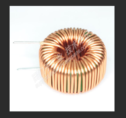

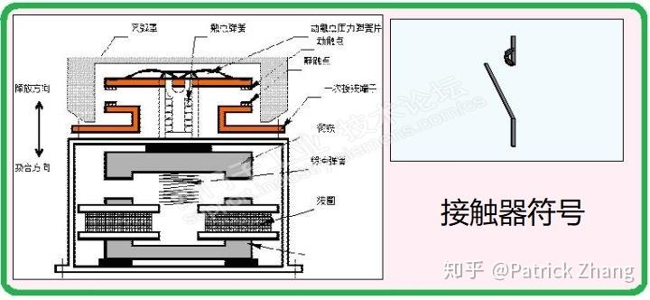

你一方面在双线圈的帖子里面去证明双线圈问题不存在, 一方面又在这里痛骂双线圈。
根源在于你对线圈的定义是模糊的。
甚至把Q点直接等同于线圈。
Q点是一个寄存器地址, 是一个BOOL类型的全局变量,不是线圈!
如果不知道线圈是什么的, 容我去拆一个接触器,拍个照片给大家看看?
