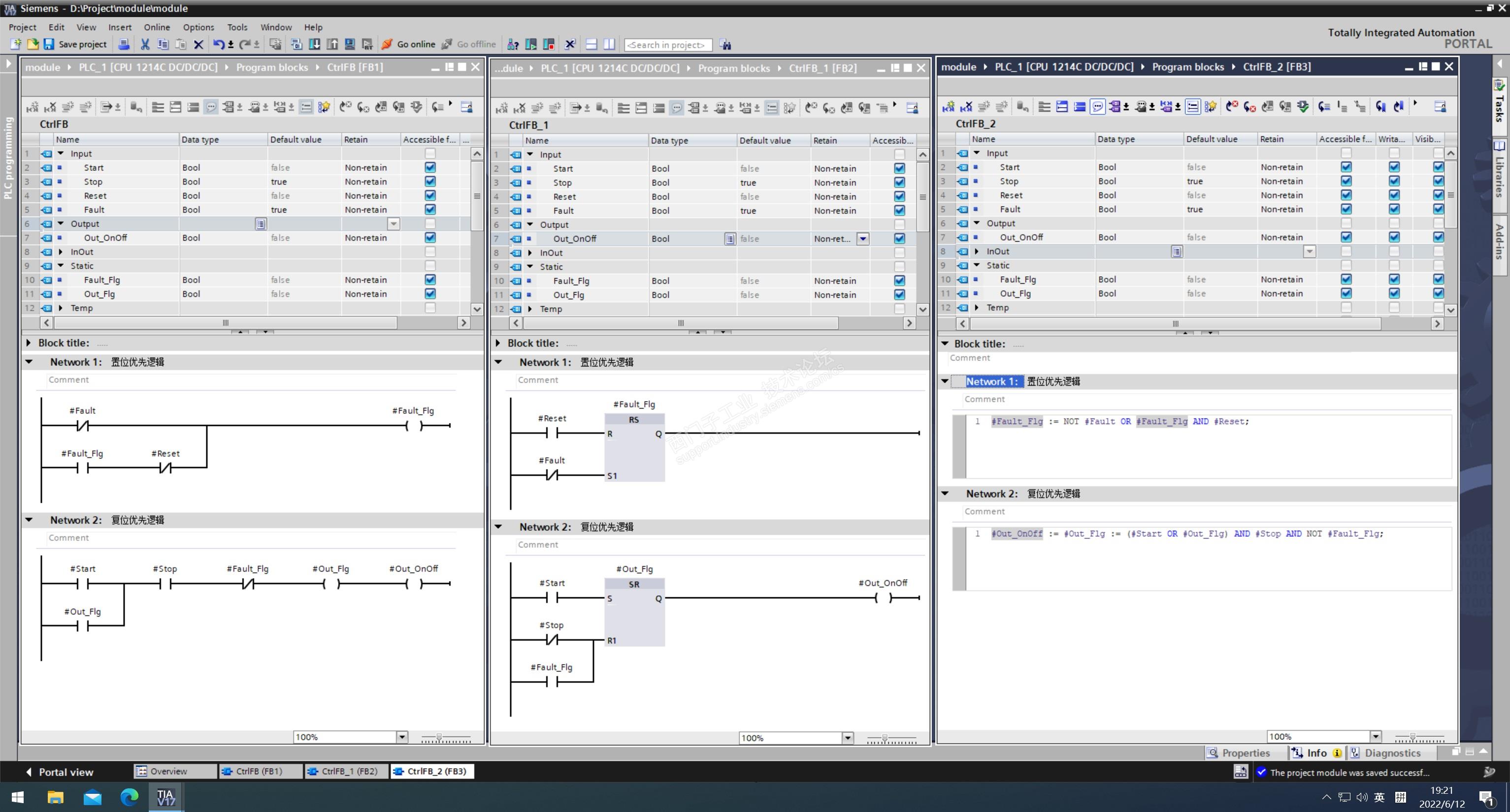

这个问题, 让我来摘一下稍晚时间里zane版主在另外一个帖子下面的发图。
他自己现身说法证明了启保停逻辑可以和SR逻辑实现完美双向替换。 即, 你在有相关逻辑功能需求的时候,两条路可以选,都可以。
而且还一股脑三种语言都做了。 语句之精炼,堪称完美!
https://www.ad.siemens.com.cn/club/bbs/upload/image/20220612/6379065857264602369186412.jpg
所以 ,以我的智商已经完全不能理解Zane此行为的目的和原理了。
就是为了支持更多人投票反对不可替换吗?
