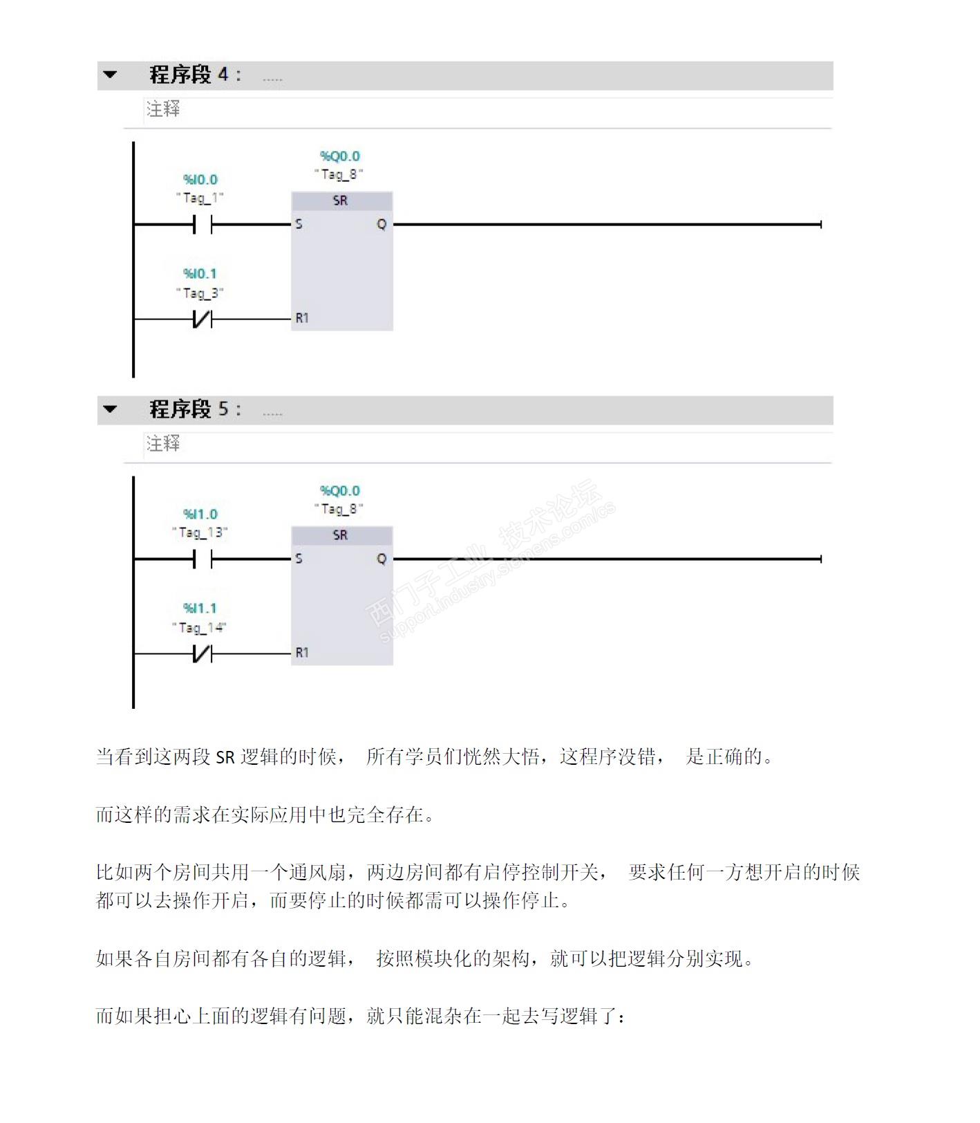

以下是引用万泉河在2022-06-14 23:27:21的发言 >20楼
从来没有正眼看过SMART程序由LAD转换来的STL.
这回从yanxiao发的截图仔细看了两眼,
被惊讶掉了.
发现SMART的SR指令原来本质上就是靠启保停搭出来啊!
所以,投票的答案这不是显而易见的吗?
以下是引用yanxiao在2022-06-12 23:51:16的发言 >14楼:我知道,Smart200的...
引用14楼详细内容:
我知道,Smart200的LAD可以100%转换为STL。
如果,一个复杂的程序,使用LAD直接下载到 PLC中,与,转换为STL,再下载到PLC中,运行效果会不会100%相同,而不出现意外的问题,或者可以说是转换的兼容性问题。
有没有例子可分享?
我给一个例子,供大家分析下,是否双向100%兼容(比如包括中断程序间的数据共享)
在smart中,可以与下面的STL相互转换:
Siemens没有给出任何警告,应该来讲,两种程序表示方式,不会有任何的兼容性问题。
可是,注意到 没有:LAD形式的Q0.0,形式上只操作(赋值)一次;
而STL形式的程序,Q0.0被赋值二次,属于臭名昭著的双线圈写法。
你们同意这两种形式的程序“完全等价”吗?
要是不完全等价,Siemens允许这样肆无忌惮地相互转换吗?
如果是这样的话
至少你的理论在200SMART上是实现不了了,遗憾不?
