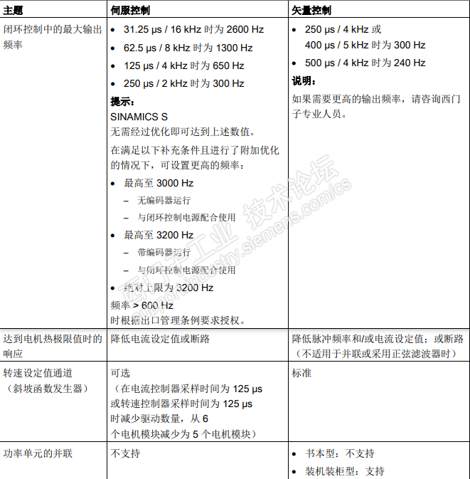

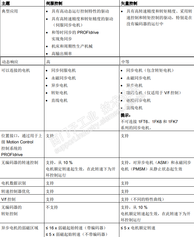

您好,您可以参考以上图片查看伺服和变频的区别,也同样可以参考论坛中的讨论https://www.ad.siemens.com.cn/club/bbs/post.aspx?a_id=1566568&b_id=47&s_id=0&num=26#anch
具体的G120的问题,还是建议您通过热线进行咨询。谢谢~
