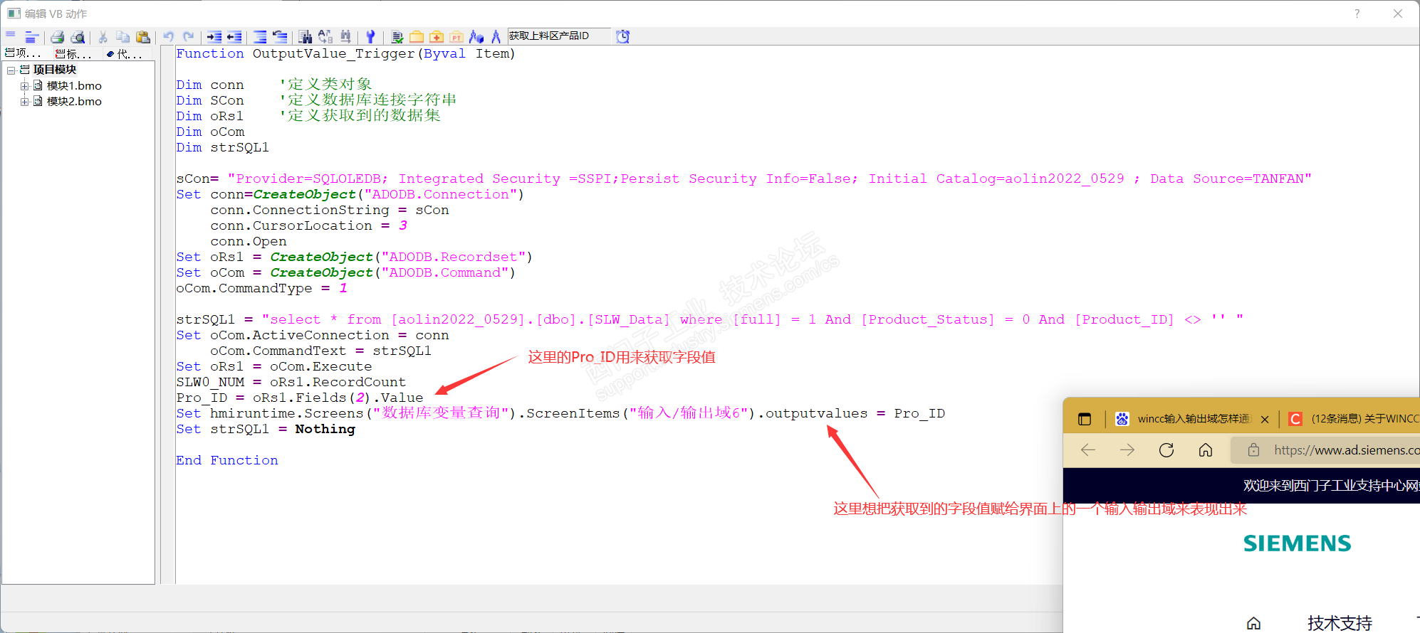

求助:wicc中使用VBS脚本获取数据库中某字段的数值,并赋值给WINCC中某个变量

像上图中表达的那样,求助下各路大佬,看看需要改正的地方有哪些,新人一个,还请多多指正
