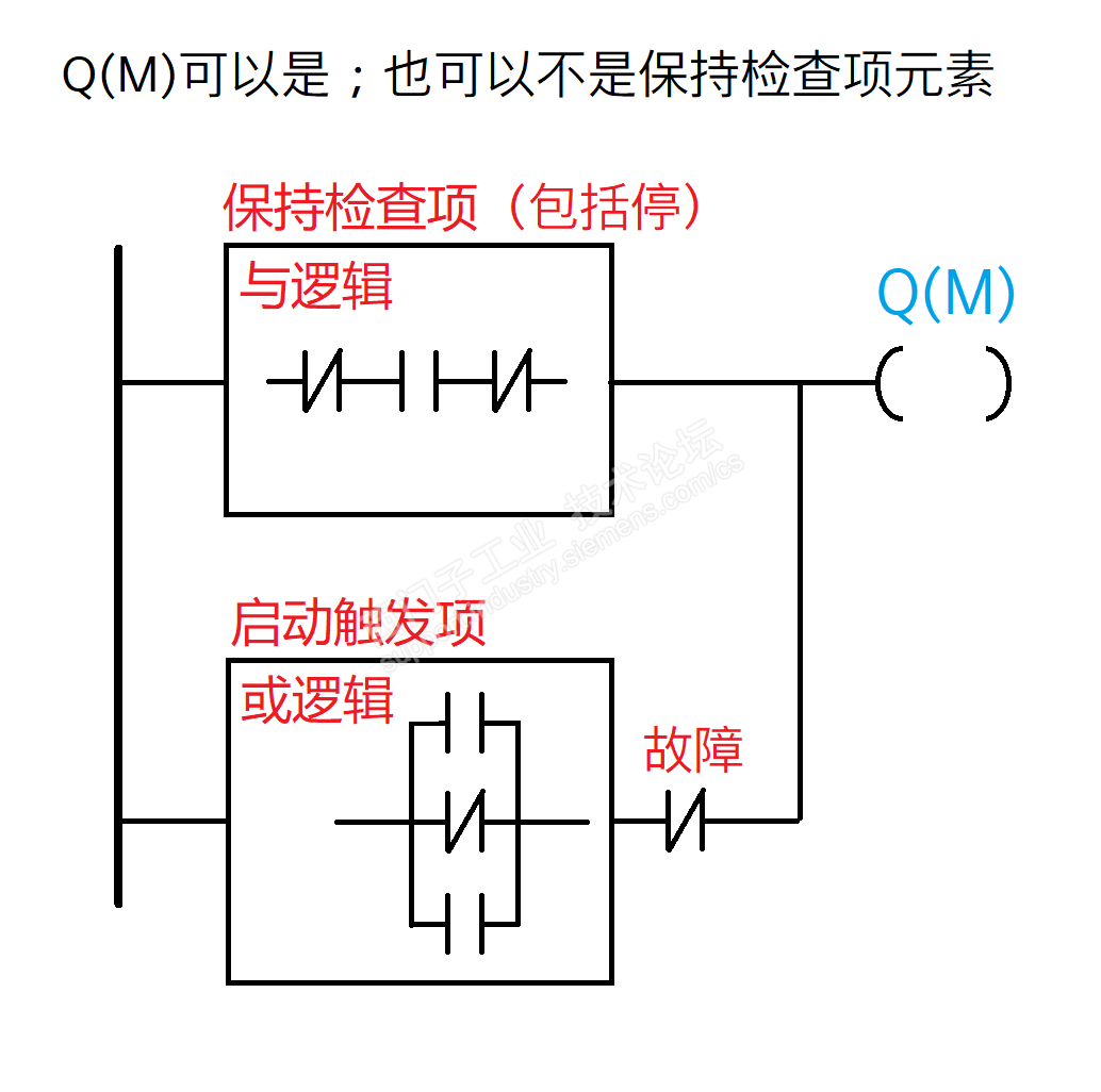

以下是引用WWCWWC在2022-06-16 08:13:25的发言 >34楼
哈哈,我真是理解启、保、停是第一种线路的,因为习惯上从继电器过来演变到plc逻辑控制的大多数习惯于第一种模式,而不注重第二种线路模式。经y侠这么一说,确实是。
以下是引用yanxiao在2022-06-15 19:10:17的发言 >30楼:这个认识可能有典型...
引用30楼详细内容:
这个认识可能有典型意义:
是不是大多数人认为,启保停电路应该长这样:
但并不认为,下面的电路是启保停电路:
难道第二个电路不能实现启保停?
两个电路的共同点:
1、I0.0=0,I0.1=0,Q0.0保持不变,这是“保”;
2、I0.0=1,I0.1=0,Q0.0=1,实现“启”;
3、I0.0=0,I0.1=1,Q0.0=0,实现“停”。
至于I0.0=1,I0.1=1,两个信号同时出现,这个应该不是启保停电路要实现的功能,而是作为一个特殊情况处理,以便在信号同时出现时,选择Q0.0的行为。第一个电路选择Q为0,而第二电路,选择Q为1。
这不正好对应RS中的复位优先、置位优先吗?
以下是引用WWCWWC在2022-06-15 16:42:57的发言 >29楼:,近期工厂设备故障...
引用29楼详细内容:
,近期工厂设备故障比较多,且有一点辣手,最近刚刚处理完来逛论坛,又看到此贴了。
实际上我反到对这个问题理解上很是简单,就是基本的启、保、停控制时,控制因为的plc工作机制关系(自左而右),当启动条件与停止条件同时满足时,如果是启、保、停控制的,则停止优先。
而当调用置位优先或者复位优先指令时,当2个触发条件同时到来时,指令的执行结果会有2种结果,这样从安全角度上考虑,我认为不能够完全互换的理由,也没有考虑过多的因数。
驱动也是这种置位优先的。
例如:使能输出,给出小电压,发现输出电缆短路,切断使能;转故障状态。
漏保开关也是,不合闸怎么知道漏电?
归纳如下图:
这个用FBD编程最简单了。上述端子任意增减。
