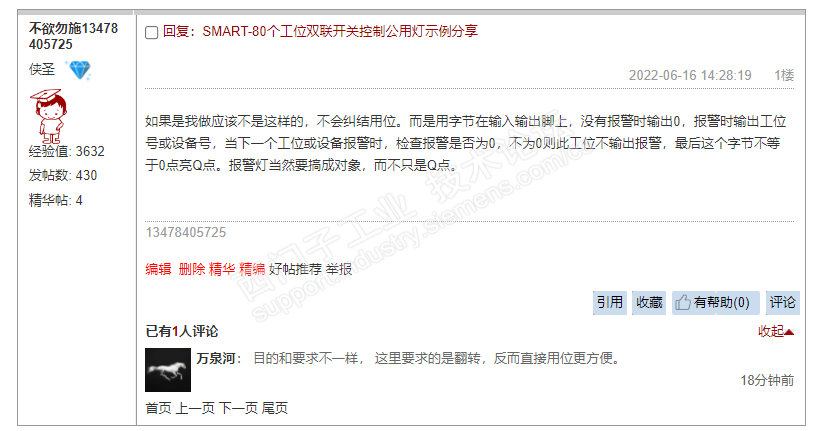

来看看@不欲勿施13478405725 在另一个帖子下面的回复。
要不要请他来告诉你们如何帮你们搬开挡在你们面前的大山呀?
很多时候障碍在客观物理世界并不存在的, 而只是存在于自己主观意识的盲区。
