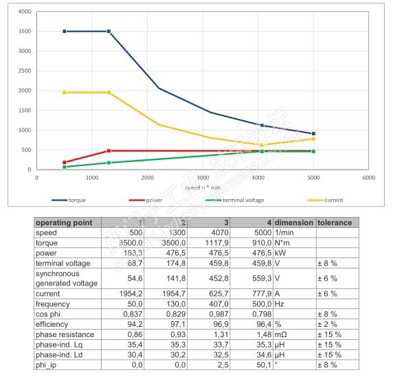

请教一下,有一个测试台需要扭矩3500Nm,转动惯量1.5kgm2的电机,领导选了一款Krebs的480KW的同步电机,发现这个电机的端电压460V,反电动势560V,5000转时电机频率500Hz,电流2000A以上,这样选的变频器也要两千多安的电流,实在是太大了;然后在国内找可替代的厂家,找到一家电机厂能做国产的电机。
但是国内做的相同功能的电机,厂家计算了一下,同样转速时国产电机的电流才一千安左右,但是端电压要六七百伏,反电动势要一千多伏;经过咨询,国内厂家无法降低反电动势。
请问对于同步电机来说,反电动势是不是和端电压接近才好啊?另外,对于变频器来说,反电动势和端电压肯定是越低越好,那对于电机来说,反电动势和端电压是不是也要降低才好啊
