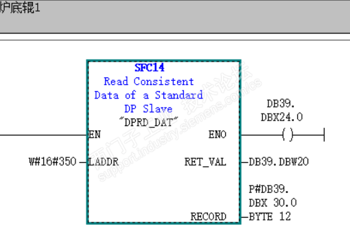

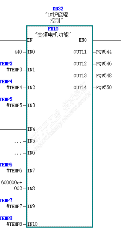

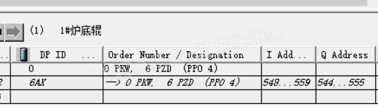

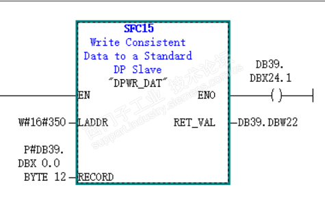

S7-300与M440组态0 PKW  6PZD要怎么通讯编程及变频器参数设定
  1. 你首先要考虑的是你的M440 控制用途,即使哪种状态下使用。作为风机,泵类,还是传动设备控制用。
  2. 其次针对你所谓的 6PZD ,这个指得是 M440 与PLC 之间DP 通讯 ,发送和接受互为6个字。PLC(主站设备) 可以发送最大6个字作为控制给M440(从站设备),同时也接受来自M440 的最大6个 反馈字。
  3. 请理解控制字和状态字的含义和数据结构 字的哪个bit为合闸,使能 等等。状态字的哪个bit 为运行,故障等反馈信号,
  4. 针对最简单的风机控制 既是VF 控制  则需要控制 风机的启停和频率给定即可。
                 PLC             给                                                           M440
第一个字         作为PLC 控制M440的启动停止 使能等。
两种模式给定,第一种 看硬件组态
其中PQW548 550 作为正负转矩限幅没有用,因为是VF控制
PQW544 作为控制M440 启动,停止 ,使能 的控制字  P700=6  通讯给定
PQW546 作为 控制M440 的速度(频率)给定  P1000=6            通讯给定
P1300=0  V/F 控制模式
PIW548 PLC 接收来自M440 的状态 ,例如运行,故障,合闸等 反馈
PIW550                               的实际频率反馈
PIW552                                的实际电流反馈
PIW554                               自定义
PIW556
PIW558
注意 PLC 发送到M44O 与M440 反馈给PLC 的不一定要一致,即使 发送2个,可以接受6个。
反馈来自 P2051 进行排序。
还可以调用SFC14/15 进行周期性读取。
最后,请仔细查看手册,
