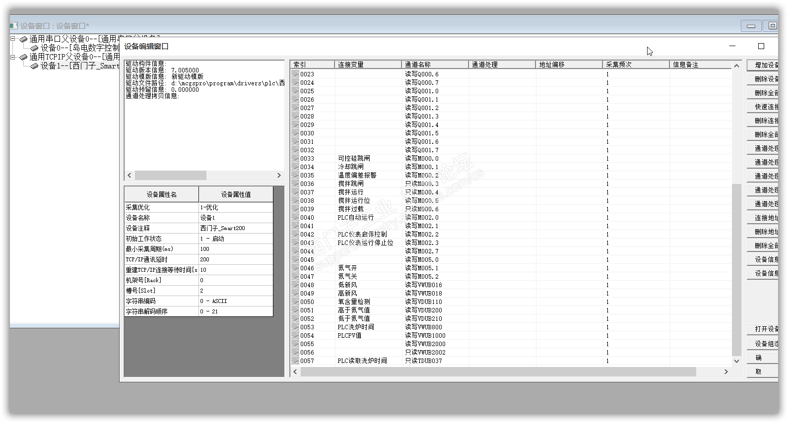

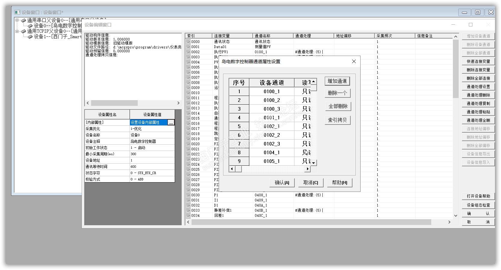

基本问题已经解决,仪表问题不支持新的RTU协议。使用MCGS的自带驱动通讯仪表,然后利用赋值的方法传送给PLC
中间要注意的是读写数据的要求,否则通讯会一直中断
