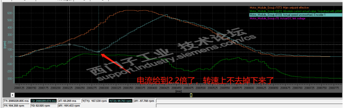

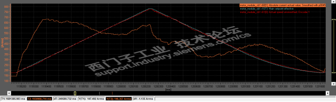

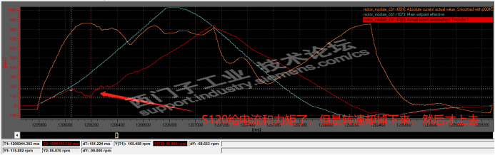

S120控制启停式倍尺剪和冷床,倍尺剪是660KW,690V电机,冷床是两台250KW,380V电机,正常运行是0速加速到固定转速,再从固定转速归0。下面是trace曲线。
倍尺剪正常时:
倍尺剪不正常曲线:
冷床正常时:
冷床不正常曲线:
倍尺剪过载2.2倍,冷床2.2倍,控制方式是P840、P852为1,需要动的时候使能设定值P1142置1并给转速。原先只是冷床会出现这种情况,倍尺剪没出现,现在两种设备都出现了,怀疑是不是啥参数设置不对!有人遇到过这种情况吗?
