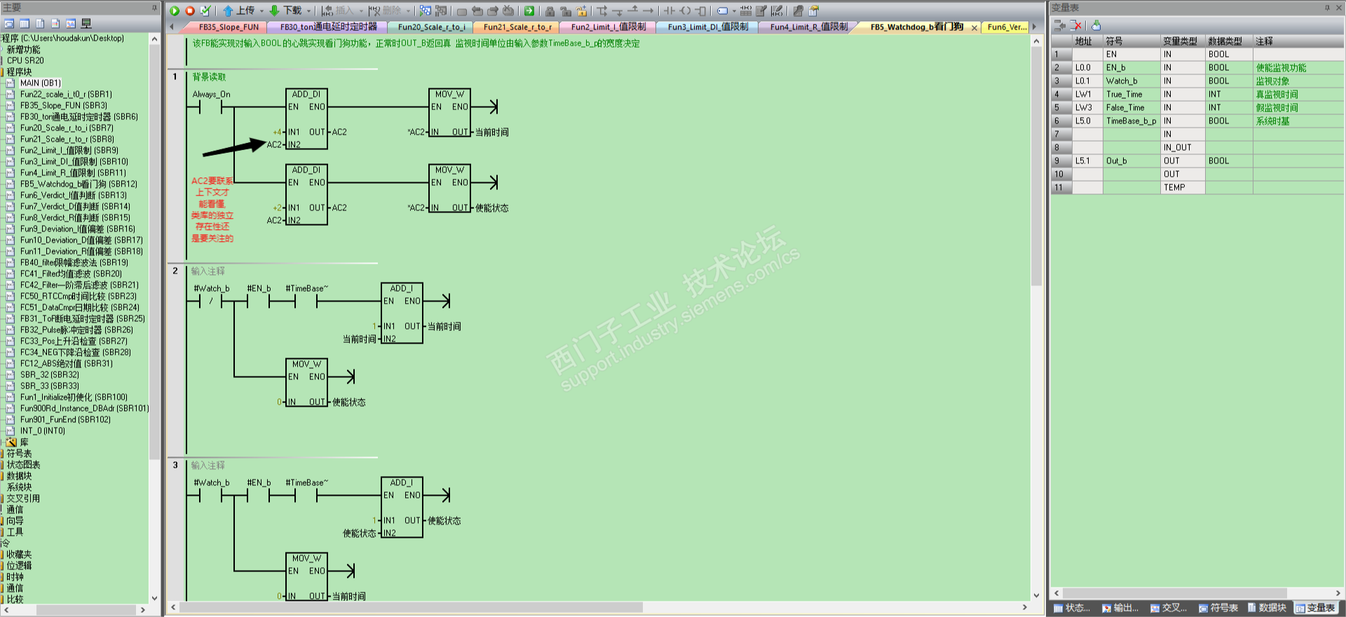

基本类库的名称看着很不错,还要看时序占用,空间占用,逻辑完备,算法精确等表现如何.
基本类库,实时编译,垃圾回收这三个基本特性是编译器正确/实时/动态地理解开发者代码意图,动态分配内存的基础.
仔细看了下,每个FC里面的计算还是可以的,接口也相对规范,但AC2仅在初始化时或者有时序关系时才赋值,这样可能还是不够的,FB30和FB5等这么用耦合性很强,需要反复联系上下文才能看懂,每个子程序的独立性还是要考虑的(即接口全部为形参).并且还要考虑AC2可能会被用户用在中断里.
