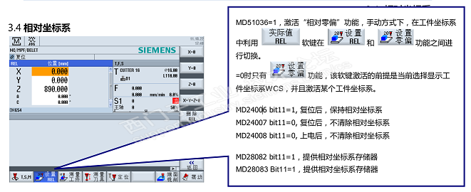

回复:西门子840Dsl REL 相对坐标系,清零时出错

请参考上面。
