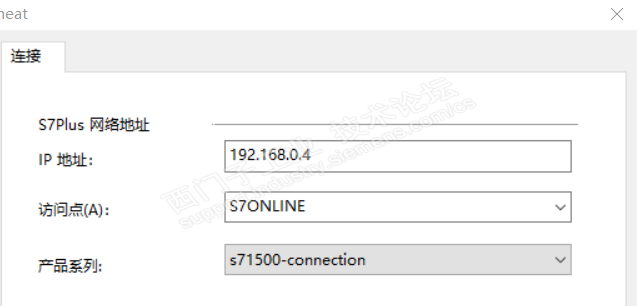

电脑和PLC通讯连接不上S7-1500和s7-1200都能连上S7-300连接不上,网络设置PC/PG接口一切正常。

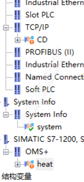

不清楚你这个是WINCC 7.X 版本,按照我目前用的7.4 给你说明一下
图一,我这个 400 与S1500 以太网连接,在连接WINCC 相当于  400  1500  WINCC 在一个网段里。
没有在线时。网卡为无线网卡 AUTO IP 地址自动
1500 连接设置
如果1500能连接,但300不能连接,请检查你300 RJ45接口,从新插拔一次。因为你都无法监控程序了,估计,应该时无法通过路由访问PLC.
无线没有打开前 WINCC runtime
打开后
请ping一下你的模块的IP地址  是否ping的通
