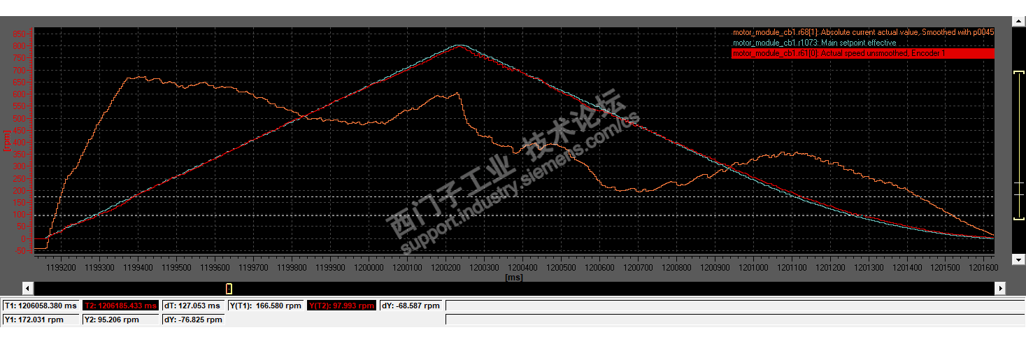

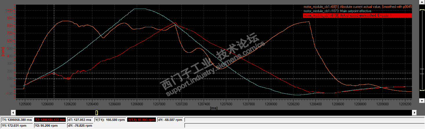

以下是引用手机用户20201109475827在2022-06-20 11:13:26的发言 >2楼
这是冷床的曲线,正常和不正常时,电流都是会达到最大值2.2倍
你能把录制的曲线纵坐标切换到电流吗?两个坐标的电流是什么状态?
