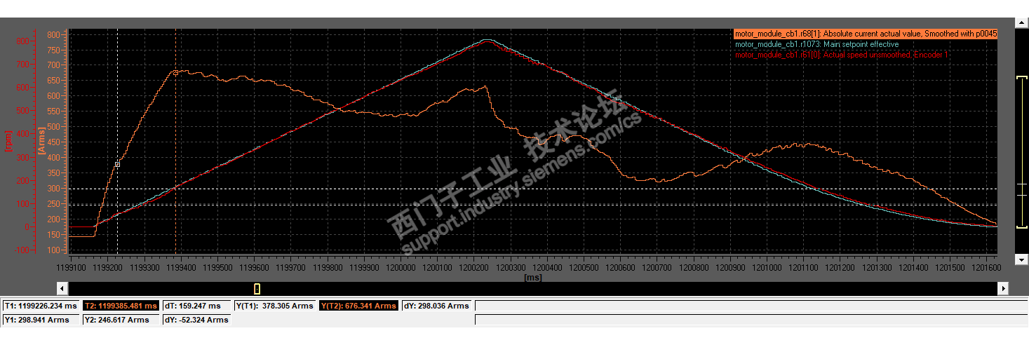

回复:请教!S120控制启停式设备,偶尔就会来一下电机掉速的情况
手机用户20201109475827
注册时间:2020-11-09
发布于 2022-06-21 15:18:30
5楼
正常时电流不会过700,不正常时电流到电流极限800多,电机反而掉速了
