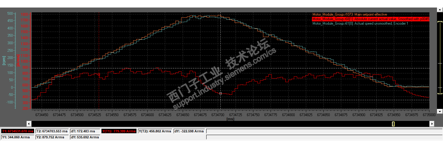

回复:请教!S120控制启停式设备,偶尔就会来一下电机掉速的情况
手机用户20201109475827
注册时间:2020-11-09
发布于 2022-06-21 15:44:30
7楼
这是昨天轧钢时录的倍尺剪正常与不正常时曲线,有时不正常曲线如同上面冷床掉速的曲线一样,有时候掉速能马上拉回来。。小弟第一次用S120调交流倍尺剪和冷床,以前我们都是直流电机80调试的。。。
