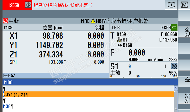

带形参赋值的子程序调用报警12550
完颜大骨头
    206
    31
注册时间:2013-08-10
带形参赋值的子程序调用报警12550
2823
2022-06-21 15:45:37

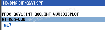

想编制一个子程序,带参数赋值,在制造商循环里写了个:
PROC QGY1(INT QQQ,INT WWW)DISPLOF
R1=QQQ+WWW
 m17
在MDA下写了个:
QGY1(1,2)
M30
运行会出现错误12550。如下图
但是如果不带参数赋值,直接简单的子程序调用是可以的,这个带参数的问题出在哪里?我看论坛里之前也有人提出过该问题,一直没有得到指导,想看哪位大神给个帮助
