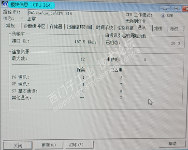

上图是我的S7300CPU通讯资源利用情况,下面有如下问题:
1、我不理解PG为什么用了3个资源,不可能在3台计算机上同时监控PLC,是不是只要在一台计算机上联机、监控或下载程序就要占用一个资源(曾经在3台不同IP的计算机上操作过)。
2、现在只有3台计算机连接PLC(系统中没有触摸屏),但OP站7个资源。
3、S7400H与这个PLC做了2个单边连接(即S7400H的主从CPU分别与这个PLC单边通讯),是不是在这个CPU不占资源。
4、另外2个网关采集PLC数据是不是占用的其他资源。
请各位专家百忙之中,看看并予以解惑,谢谢!
