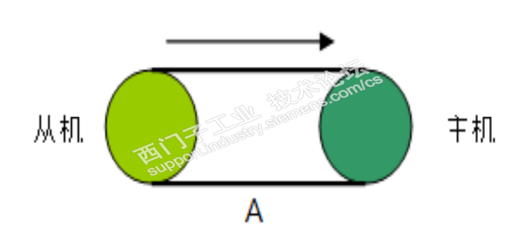

各位大神好,西家发布了一个主从控制方案的文档,两台1FK伺服电机共同驱动一个皮带,主机从机都是速度控制,其中从机是速度设定比主机稍慢,并对转矩做了限幅。这样上方的皮带可以被拉紧。
从机在主机的带动下,速度与主机一致,高于其设定值,因此从机就要施加反向力矩做减速动作。由于从机做了力矩限幅,从机出力仍比主机小,从机仍会被主机拉着朝一个方向运行。
问题是,从机理论上限幅力矩为13NM,但其力矩波动有1.285NM,最大有14NM。波动差不多有10%了,远远超出1FK电机自身3.6%的力矩波动的精度水平。直接影响了主机的速度的稳定。
请问各位大神,既然限幅13NM,为什么还会输出比13NM更大的力矩?如何减小从机的力矩波动。
