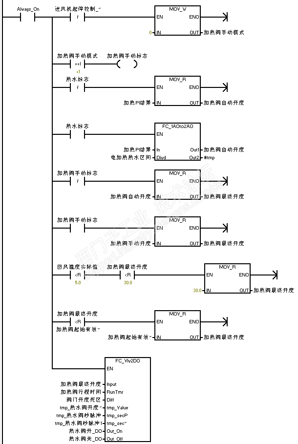

如果需要在一个网络里面有多个输入输出,就得必须这样写程序。
否则就只能一个输入或者一个输出。
嗯,栗子啊,就像想要在一个网络内实现一个完整的输出控制逻辑,就必须前面用Always_On来能流一大坨可以在一个网络直观的浏览所有程序步骤、逻辑;如果最前面的Always_On取消了,那么就只能分散到很多行很多个网络中要看很多网络还要前后分析才能明白是啥步骤、逻辑....这样说能够理解了么?
