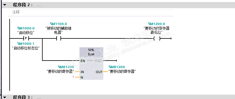

1200如何通过编程来达到200smart的shrb移位寄存器位指令的效果
逆天のJK
注册时间:2021-03-29
1853
2022-06-22 13:25:42
如题,每个工位依次启动,点击清盘按钮后依次停止用这个指令很方便。
200smart有,三菱有,国产信捷汇川都有。
为啥1200就把这个指令砍掉了呢,如何通过编程来实现这个指令呢
已搞定,此贴终结,按图所示程序编写即可,MB1200内的位除了M1200.0不可用外其余7个位均正常,每次移位都以M1000.0的状态置零或置1。
7个位不够用可用MW,15个位
15个位不够用可用MD,31个位
