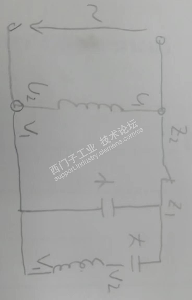

根据电机的接线,现在画出接线原理图就是这样。
更奇怪的是这个接法的空载电流确实比任何(*)接法的小。而且更奇怪的是离心开关断开后,大小电容副绕组回路仍然有电流。断开此回路,电源电流会增大。
解释(*)副绕组串大电容的总电流,副绕组串小电容的总电流,副绕组断开的总电流。
由于没有负载,其他事情未知。但是装到机器上之后就没有那么好改线了。
究竟这个电机是不是只能配合这种电路?这是不是一种新型的单相电机电路?
