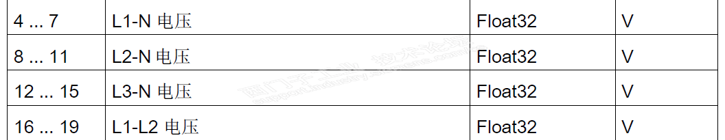

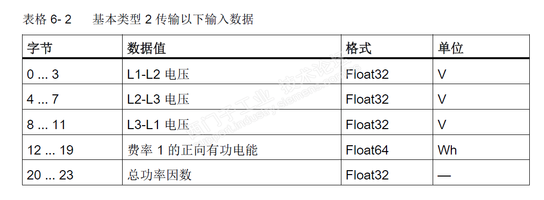

当前硬件配置已下载成功;相电压、线电压以及视在电能等数据都能正常读出?
但是无法确认如何读取已经消耗的电能数据?
