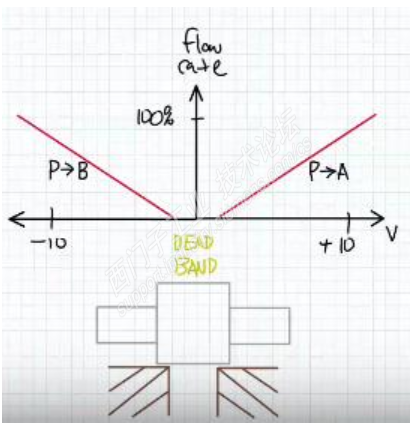

回复:PLC怎么控制比例换向阀
askab
    409
    34
注册时间:2005-07-24
发布于 2022-06-23 18:30:59
4楼
PLC怎么控制比例换向阀的方向和速度?
如上图,给定信号极性来切换油路,信号大小决定开口度。
0---+ 10V  P-A 通   0 ----    -10V P 到B 通
只是控制流量,无法控制压力大小,当增加压力传感器,则可以构成压力闭环控制
