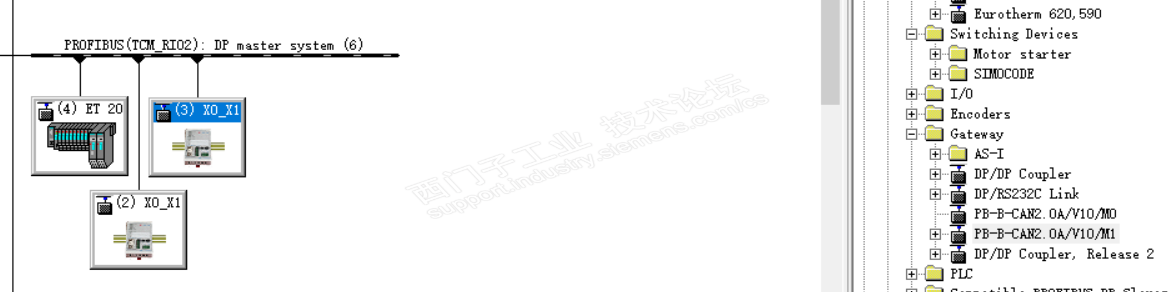

我想问一下各位,6GK7343-1EX30-0XE0 这个模块 的GSD文件版本是不是和其它类型模块不一样,不是和其它 模块一样GSD 上的版本要和模块 外壳上写的版本要一一对应 ?
6GK7343-1EX30-0XE0   : 西门子以太网通讯模式,是西门子自己的产品。
(3) 为总线桥,该桥为CAN 转DP 通讯协议转换,西门子PROFIBUS DP (西门子作为主站)通讯与第三方,需要GSD文件,这个是个报文文件,该文件清楚描述和定义了通讯报文的地址,数据格式等。
需要添加GSD文件,如右边PB-B-CAN2
