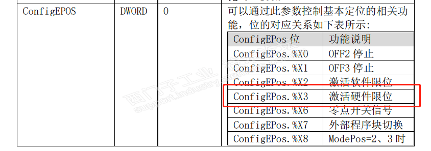

EPOS模式下,组态111报文,使用FB284的ConfigEpos管脚的bit3激活硬限位。课本讲的是用的是111报文的EposeSTW2 bit15,FB284的说明书写的也是
但是TIA自带的SinaPos功能块的说明是这样的
然后我去查阅了V-assistant里面的111报文的EPOS STW2 bit15的解释,是这样的
所以,是这个在后期的版本更新中,硬限位这个改变了?还是什么原因呢?
