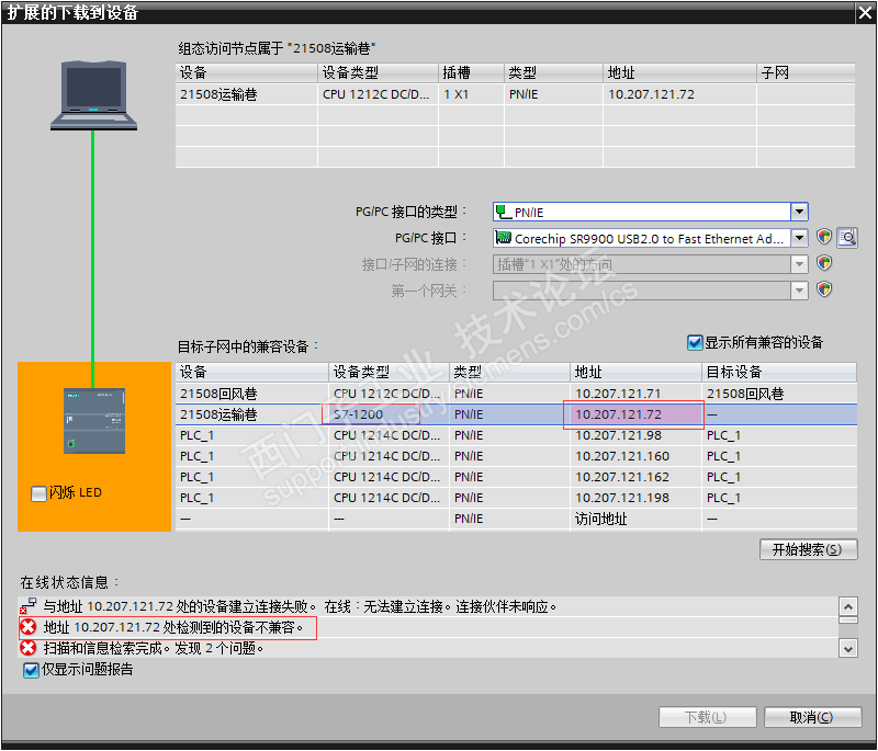

场景描述:井下分别安装两台PLC,地址分别为71和72,每台PLC旁有自己的光纤收发器,并通过光纤融入环网,并以通过笔记本电脑分别在PLC中下载相应的程序,可以转在线也可以操作,博图版本V13;
问题描述:
1、电脑连接71处的光纤收发器,可以ping通同网段的所有设备,博图可以搜索到71和72及同网段下其他设备,但是72显示为红色,不显示设备名称和设备类型,无法建立连接,连接时显示设备不兼容,如图;
2、电脑连接72处的光纤收发器,可以ping通同网段的所有设备,博图可以搜索到72,但搜索不到71的设备,搜索到的同网段的其他设备也不显示设备名称和设备类型;
3、在井上的电脑上可以ping通所有设备,并和在井下71处用笔记本电脑连接的情况相同,即71处设备没问题,但虽然可以搜到72,却无法连接,显示不兼容(如图)
问题排查:
1、已经更换72处的CPU,问题没有解决;
2、72处CPU恢复出厂,问题没有解决;
3、因72处连接到环网只经过了两个光纤收发器,且都可以ping通,所以目前没有更换光纤收发器;
希望各位资深工程师可以根据经验提供一些想法和帮助,十分感谢

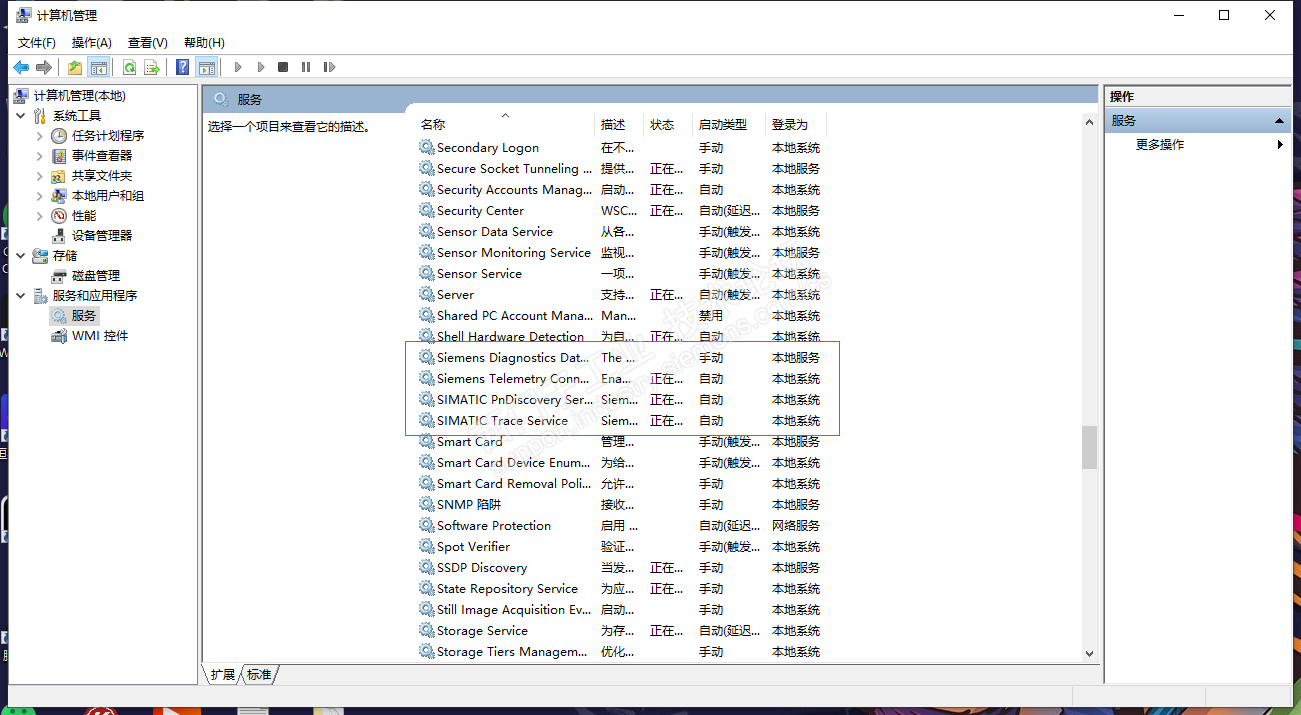

下图是笔记本电脑中西门子相关的“服务”项:
