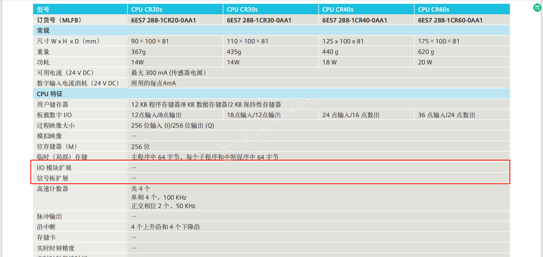

昨天被领导批评了,因为选型出了差错。起因如下:
我们公司的一个产品,PLC标配的是台达DVP-12SA211T,一共8DI/4DO,12个IO点,无AI/AO,3个串口。左侧加了一块DVP04AD-SL(16位AI)。
一个客户提出增加两个阀门、一个真空规,这样就需要5个DO点,12SA2就不够用了,我想增加一个DO模块,但同事说可以换CPU,换成14SS2,这个CPU是8DI/6DO,就够了。本胖一想,很好,就这么办吧。
昨天,该装配了,突然发现:14SS2跟左侧的DVP04AD-SL不兼容,看选型手册,果然是没写14SS2可以带左侧模块!但也没写不能带左侧模块!
本胖就想啊,西门子的smart也是分等级的,但选型手册上明确的注明了经济型的smart(C型),是不能带IO模块的,如下图:

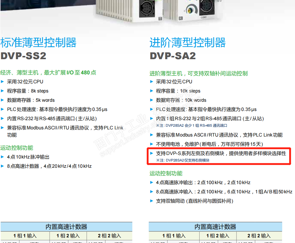

台达的:
SS2根本没写是否支持左侧模块,只有跟SA2对比着看,才能猜测出SS2可能不支持左侧模块。
