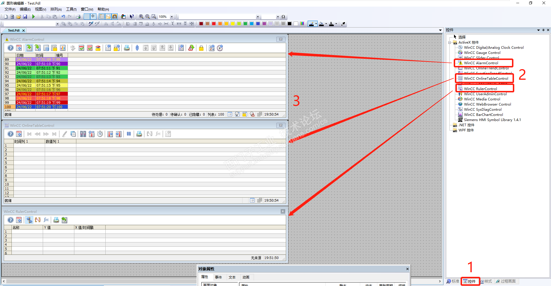

        在平时的项目中,由于时间紧,报警控件一般直接拉出来不做过多组态就用,其实这个控件有大学问,接下来我们一起来看看。首先打开wincc项目,在图形编辑器中新建画面,然后分别插入Wincc AlarmControl、Wincc Online TableControl、Wincc RulerControl控件,如图:

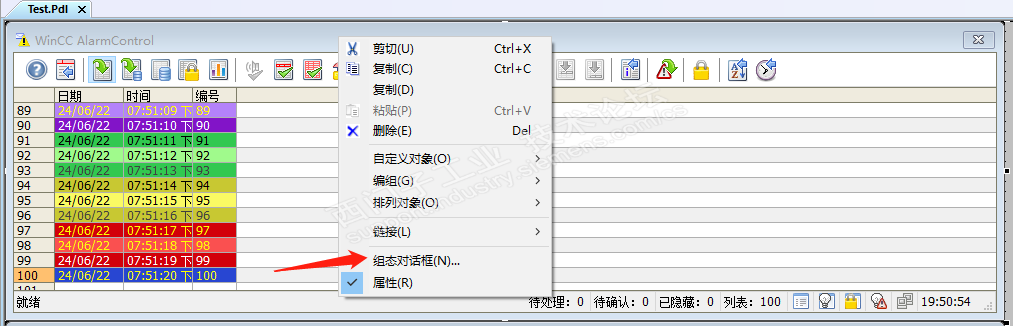

        1、Wincc AlarmControl

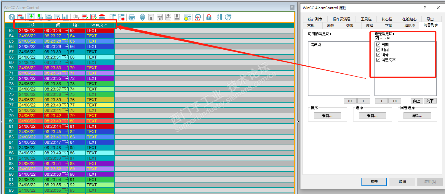

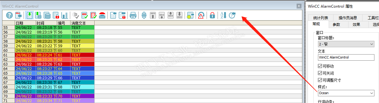

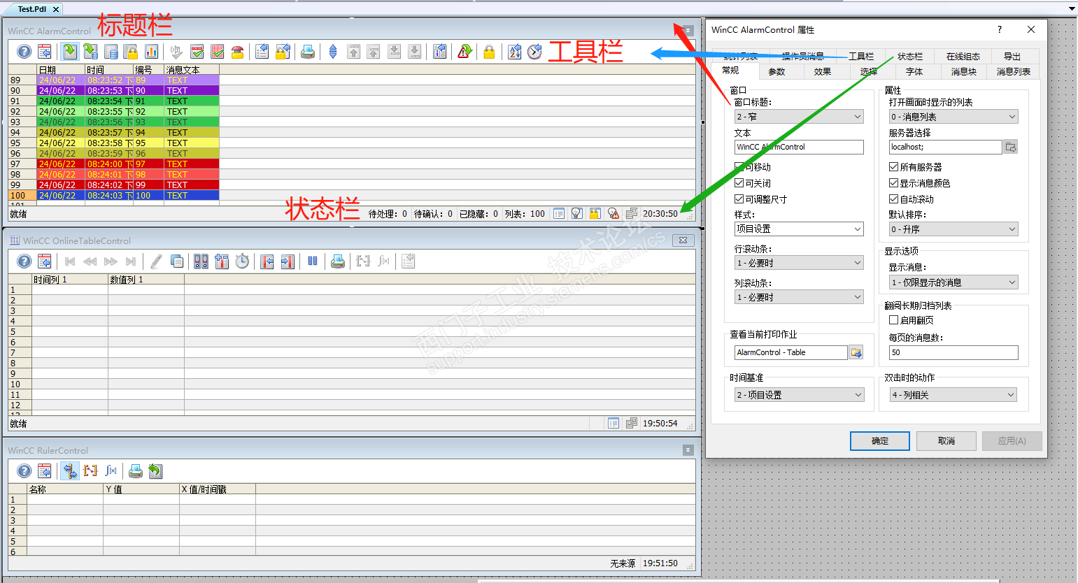

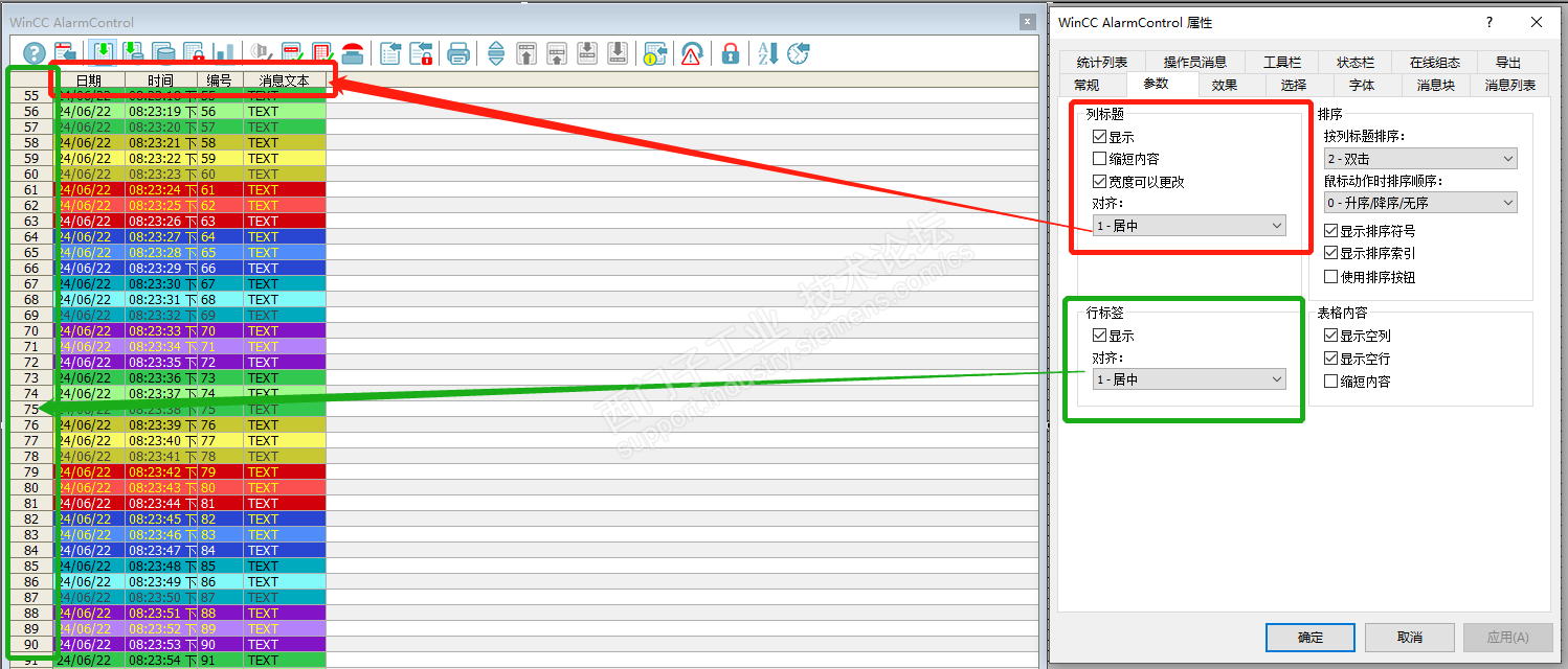

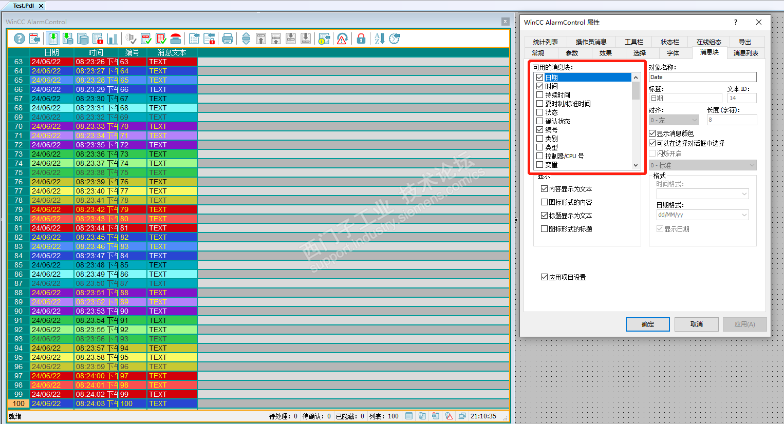

        打开组态对话框,常规,窗口标题栏,标题栏的组态可以选0-无、1-正常、2-窄;显示文本也可更改,窗口的移动,调整尺寸,关闭等属性可选择,样式也有多种可供选择,以及滚动跳的设置,时间基准的设置。属性里面主要可以组态打开画面显示的内容,服务器的选择,排序,煤业的消息数等等。

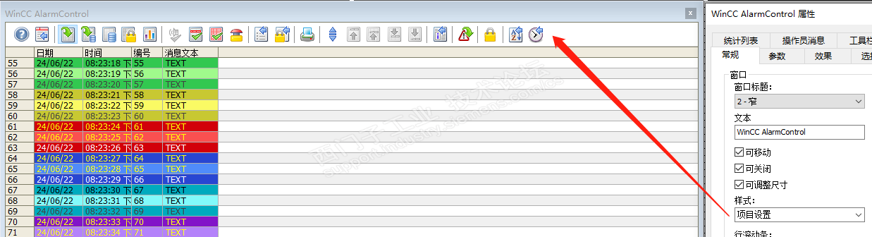

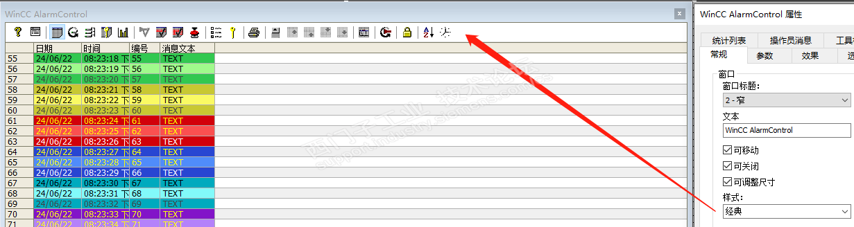

        常见的样式如图所示:

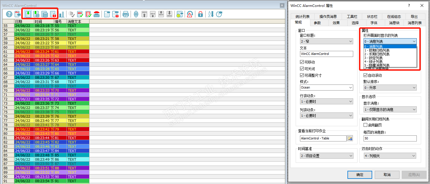

打开画面显示的列表可以选择如图:
参数可以调节列标题和行标题,如图:

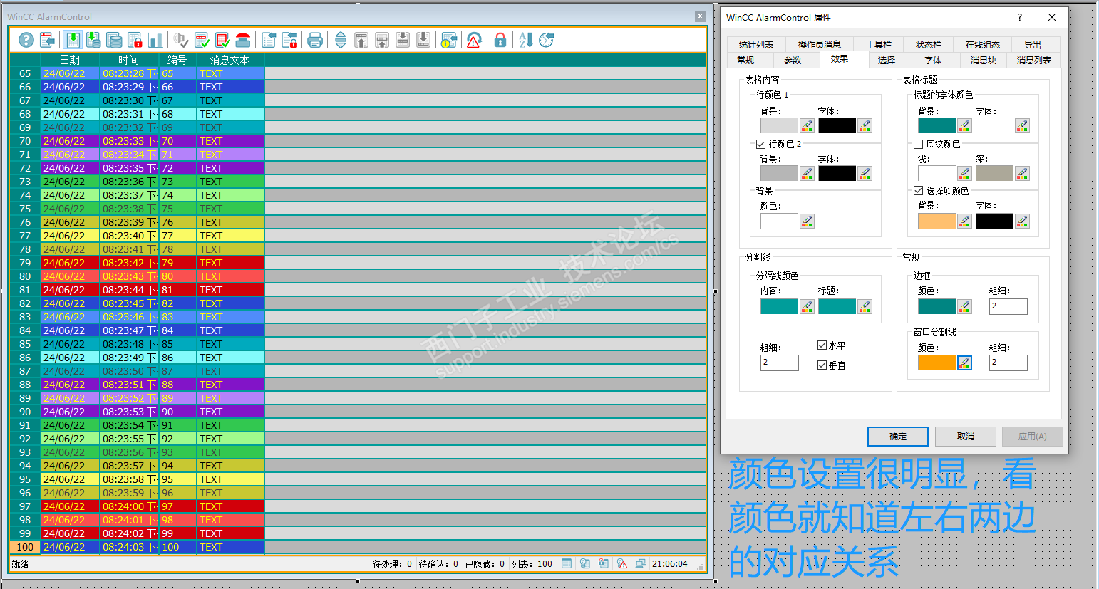

        效果里面主要是对表格里面的颜色设置,这个可以根据个人审美配色,我觉得西门子给的wincc库里面颜色搭配不错,大家可以参考,如图:

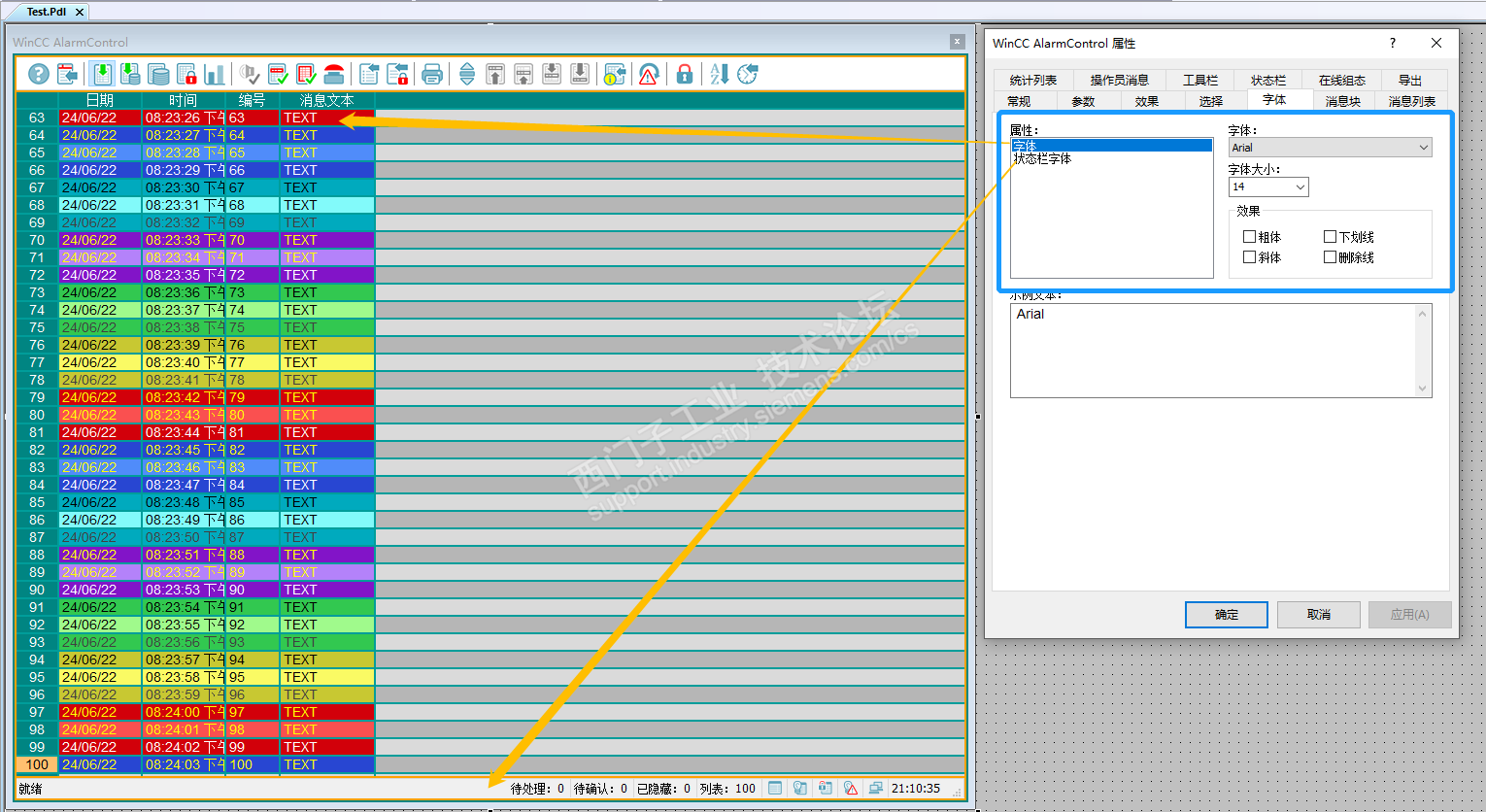

字体选择包含字体的样式和大小,如图:
消息块即消息列表,如图:

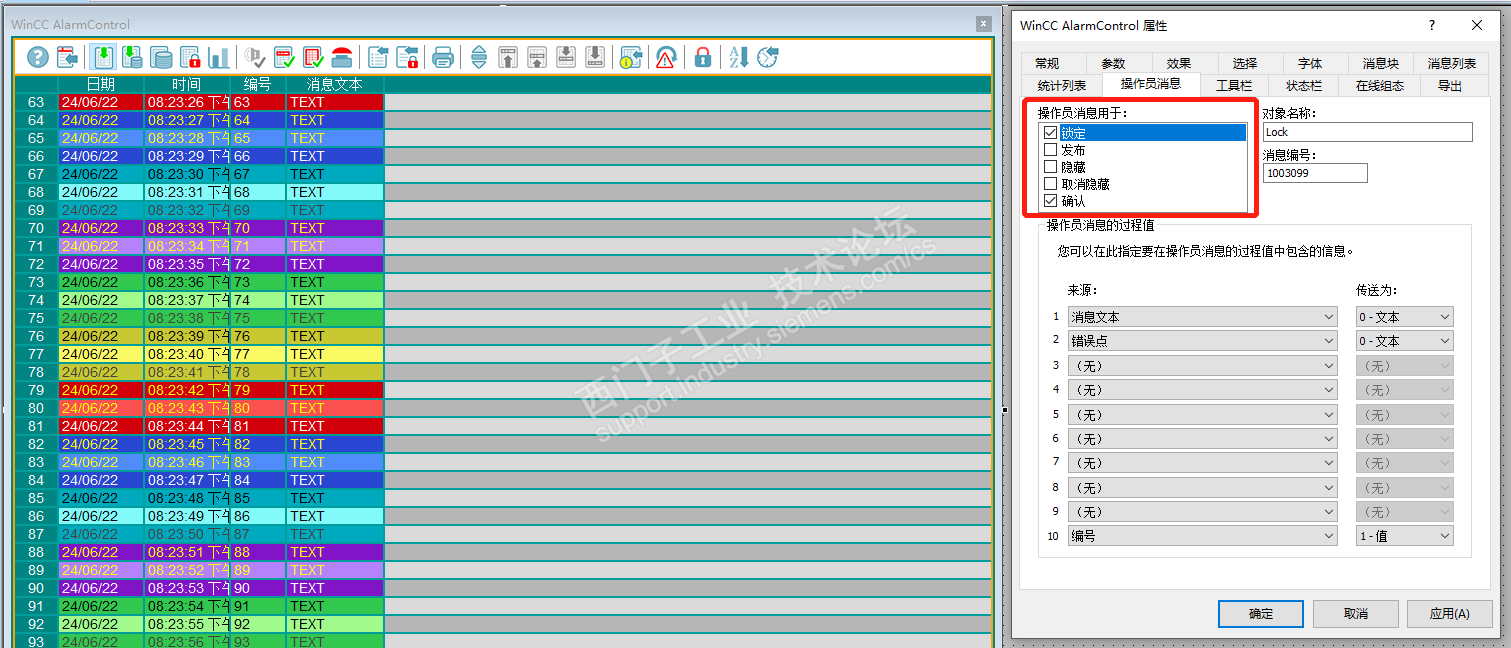

操作员消息,这里可以组态一下,当作操作记录用,如图:

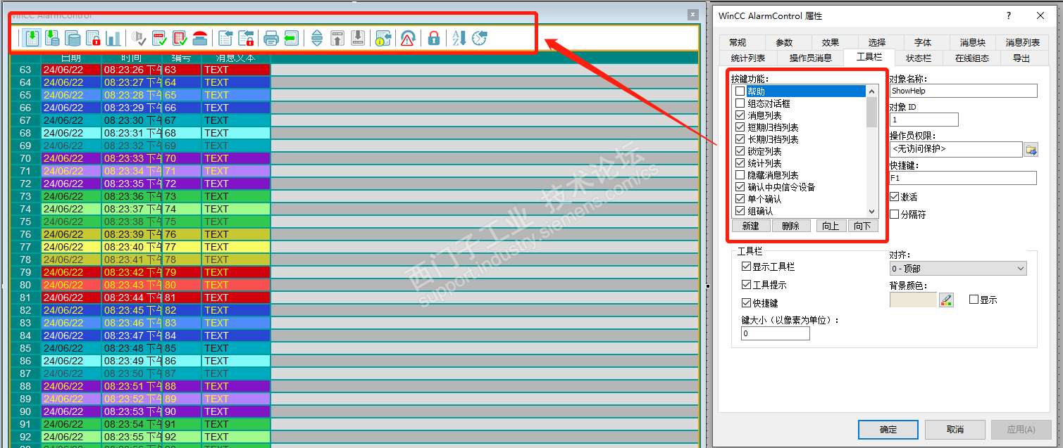

工具栏的组态可以根据项目需求保留必要的组件即可,如图:

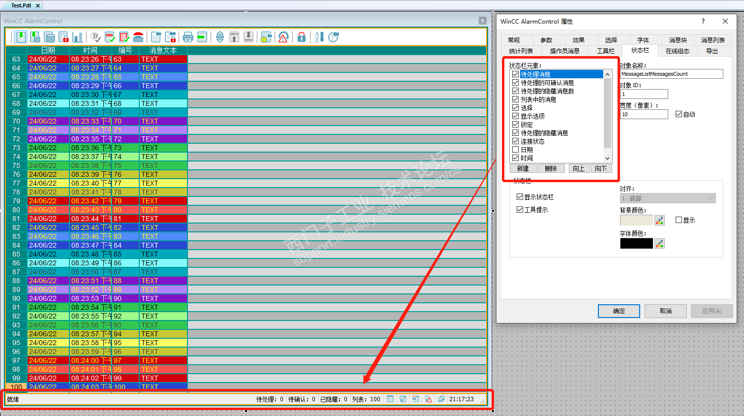

状态栏和工具栏原理一样,如图:

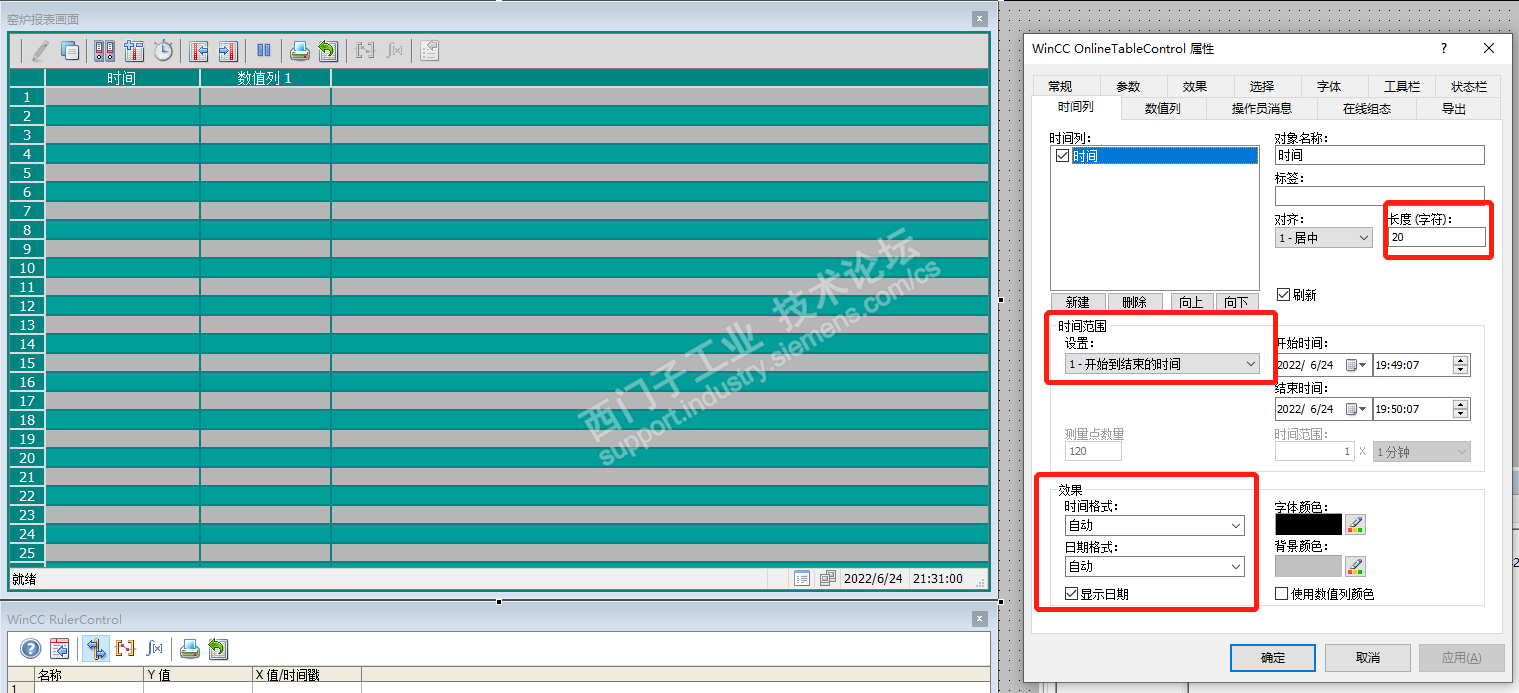

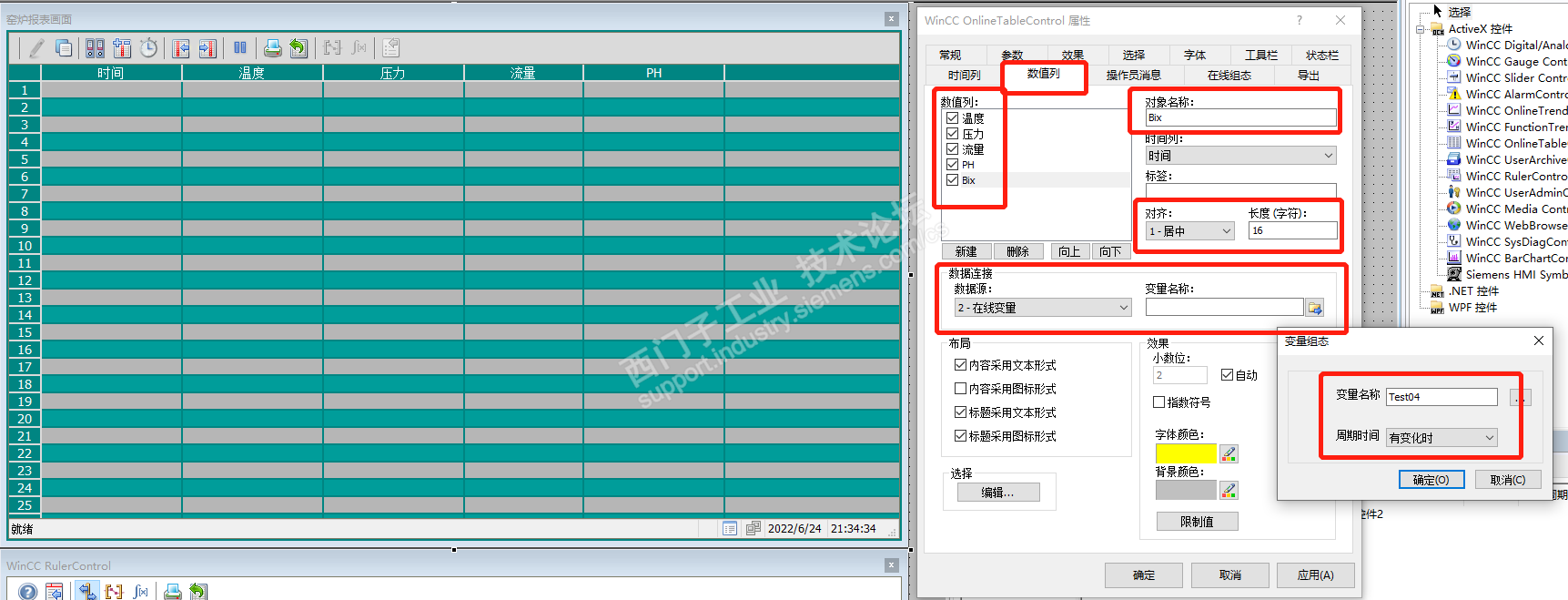

2、同理组态Wincc Online TableControl控件的外观,时间列和数值列组态如图所示:

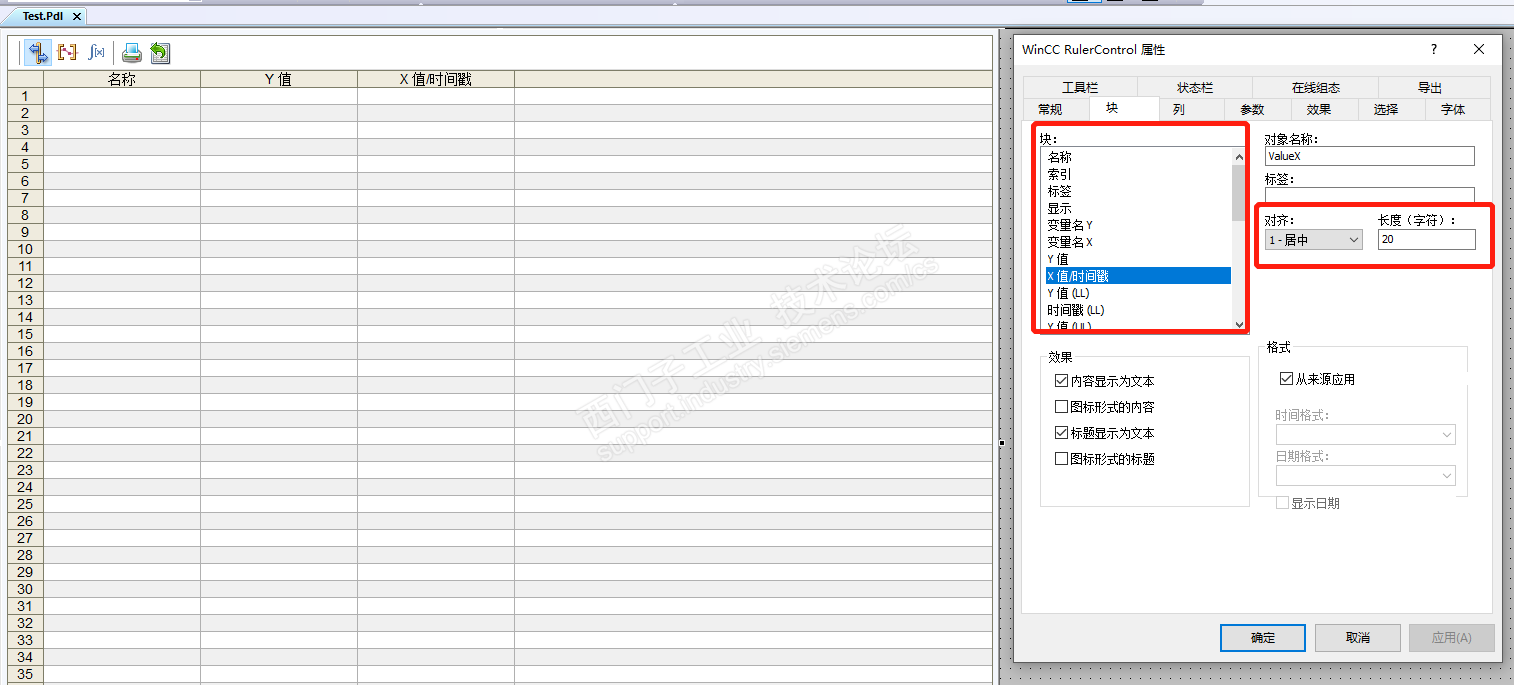

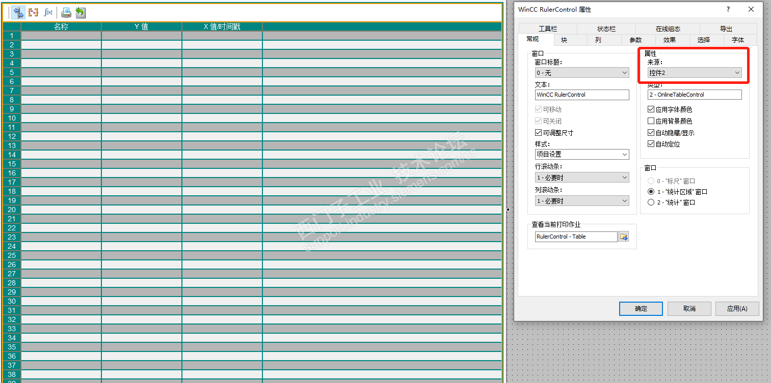

3、Wincc RulerControl控件组态,改变他的显示位置即字符长度,块组态如图:
一定要关联数据来源,如图所示:
至此组态完毕,仿真界面如图:

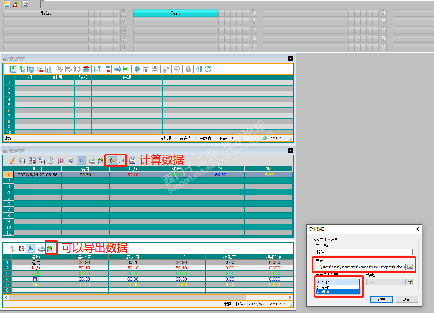

数据导出

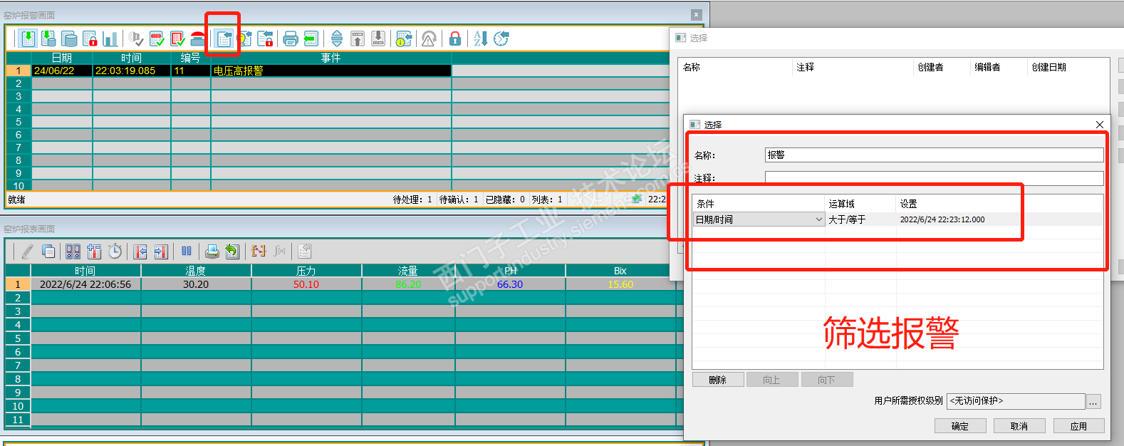

报警筛选
