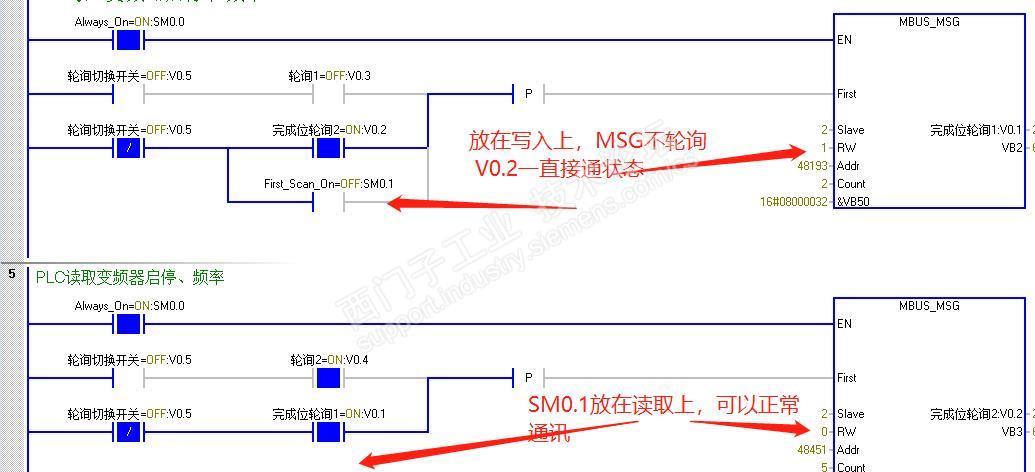

MODBUS RTU通讯DONE完成位不轮询
手机用户20220505304635
注册时间:2022-05-05
3190
13
2022-06-26 09:48:02
大神们,我用200smart和台达变频器,用MODBUS RTU通讯。用完成位DONE来进行轮询,出现了这种情况,因为要完成位DONE轮询,所以需要sm0.1做一个初始化。这个sm0.1放在读取的MSG上,可以没问题,sm0.1放在写入的MSG上,不轮询。这个是什么情况呢?请教各位大神!
