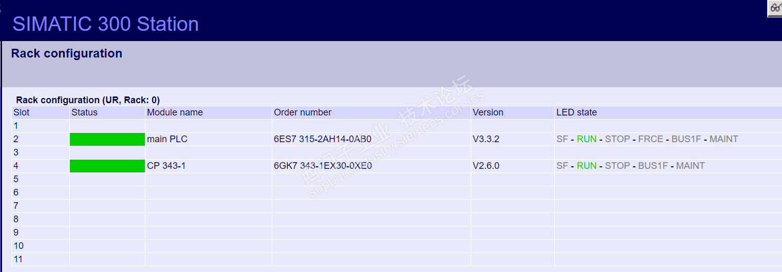

咨询S7300CPU通讯资源利用问题
  1.    第一 ,你仔细看,你的最大接口为12  现在已经全部占用了,那么 查看接入点的实际数量(包括无线),可以在交换机里看到接入点设备,
  2. 其次OP PG 占用,不代表 一定监控PLC, 与PLC连接上进行数据交换也算占用,例如操作员站等。
    如上图,我仅仅在浏览器了访问了,不断刷新也算占用一个PG
