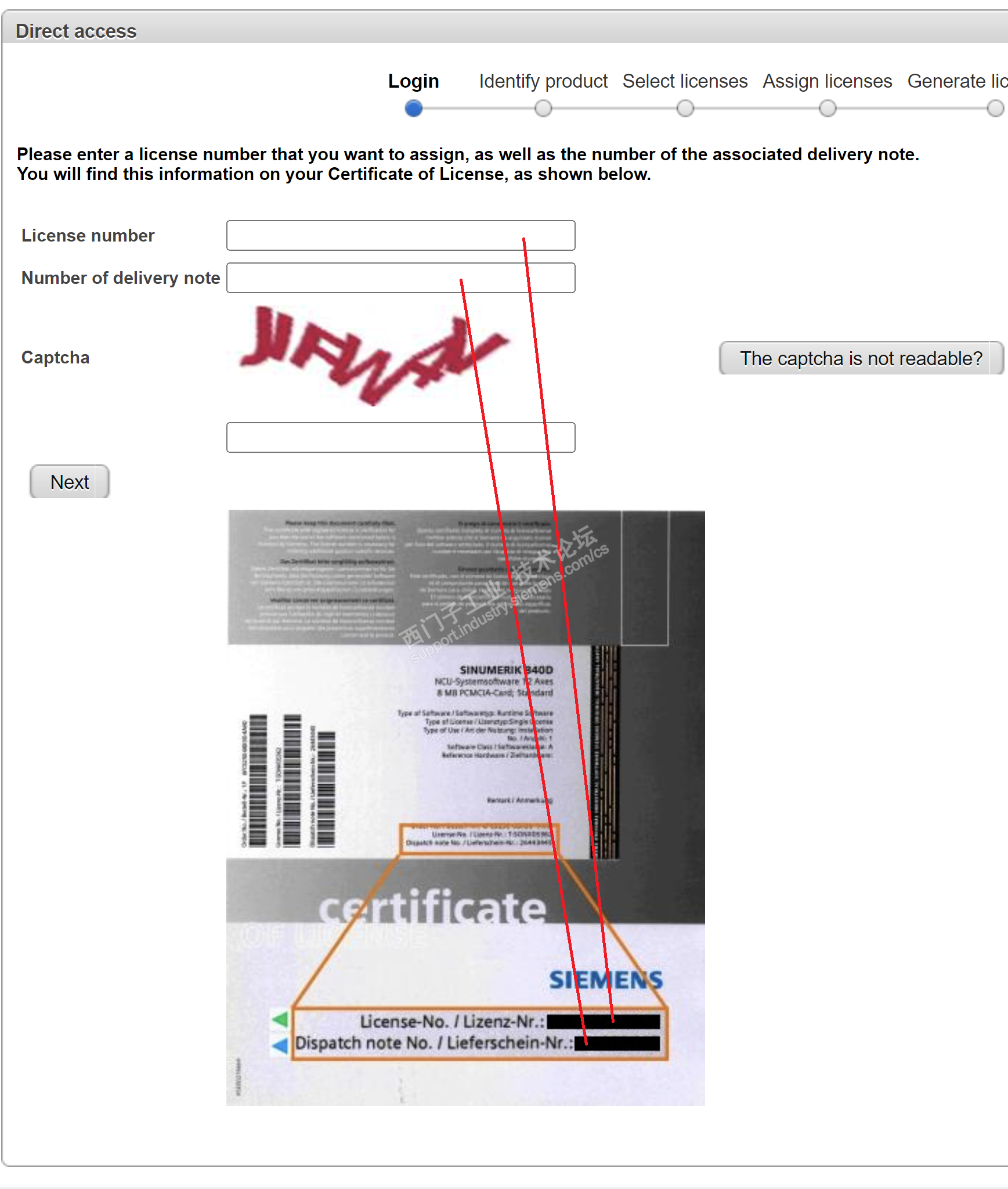

回复:这个从西门子买的授权吗如何下载呢?两个码在哪个位置获取?有西门子寄来两个标签

以下是引用漫步plc端在2022-06-27 09:47:43的发言 >3楼
感谢回复,还是有点迷糊,就一信封和空SD卡,找不到授权码和交货单号
以下是引用yming在2022-06-26 18:39:45的发言 >2楼:你买的授权不是有个...
引用2楼详细内容:
你买的授权不是有个信封么?
里面的授权书上这些信息都有。
不同的驱动,你不是还有卡么?CF卡、SD卡等,它也有序列号。
输入卡的序列号,授权就与卡绑定,生成许可证密钥。
把许可证密钥放到卡的根目录中。
插到装置上。
好久远了。大概是这样的。
反正你就跟着下一步走,会指导你完成的。挺简单的。
信封里的授权书:就是你上面的贴图下面。他用红框圈起来的!
