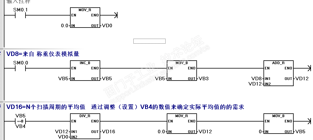

本来这种简单的程序是要自己摸索编写,这样进步会更快。
下面仅供参考。
