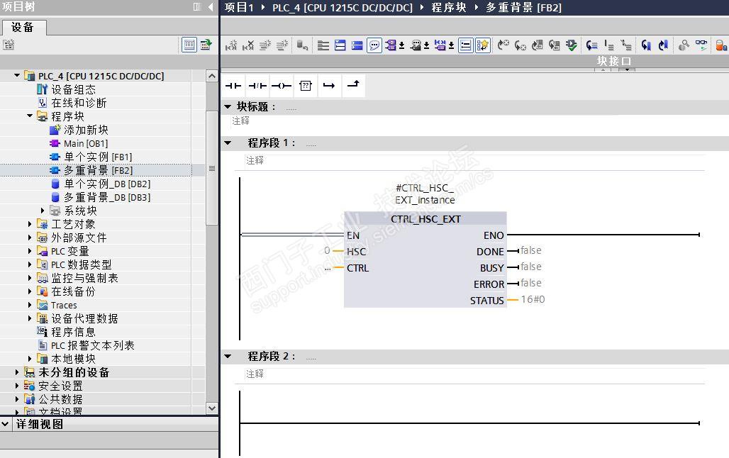

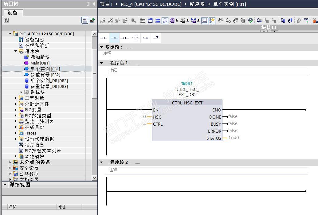

选择单个实例和多重背景两种方式,对CPU资源占用是不同的,前者占用的更多。此外,多重背景编程移植性好。

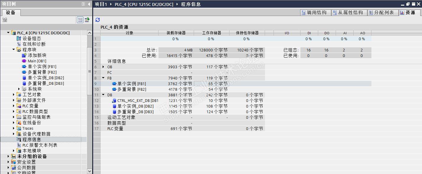

资源占用节省具体可参考下图测试,要计算整个FB调用占用的所有字节大小。
单个实例占用:装载存储器:3762+1231+1145=6138字节 ;工作存储器:65+10+108=183字节
多重背景占用:装载存储器:4178+1505=5683字节           ; 工作存储器:54+124=178字节
装载存储节省:455字节;工作存储节省:5字节
由此可见,多重背景占用资源会少,而且这仅为简单测试,若为复杂项目,优势更加明显。
