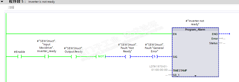

回复:ProgramAlarm在触摸屏显示不正常
Dvkl
    491
注册时间:2018-01-23
发布于 2022-06-29 08:13:19
2楼
以下是引用大青蛙变工程师在2022-06-28 21:08:41的发言 >
报警类别选NA那个类别,试一下
后来发现应该是有部分ProgramAlarm模块报错引起的,Cpu重启以后会正常一段时间,之后又会出现
