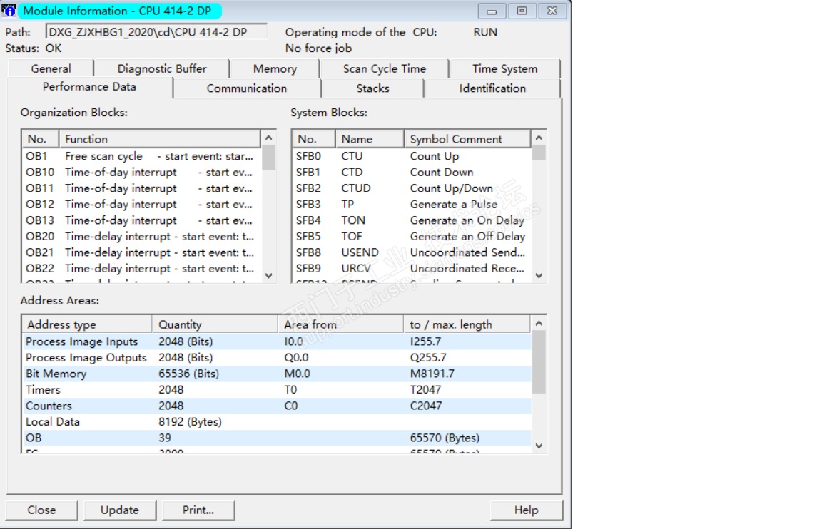

以下是引用askab在2022-06-28 19:25:32的发言 >5楼
旧项目改造原来用的400系列的CPU现在换成300系列的CPU,但还想用原来400里面的程序,现在在原来400程序项目中是不是不能直接把400的CPU换成300的CPU;然后我现在把400的站点删除之后但保留了程序,重新添加了300的站点,如何把保留的程序和里面所有的符号表或者其它的一起东西移到300下面的站点,或者只能
  1. 首先 必须硬件组态,当编译后,在BLOCKS里会生成System data 这个是300 CPU 生成的,无法把BLOCKS 完全复制。
  2. 其次,看下图
  3. 还无缝切换? 开玩笑呢。
  4. 以上都不算啥,原系统400,你现在改为300,难道要降维使用吗? 如果因为原来的400停产了,你一定要保证,你现在的300 性能满足生产要求。
  5. 最后,既然是改造,起码你把原来程序阅读一下,在结合300 去改造,
  6. 原来系统的逻辑框架是否满足你改造的要求,因为存在现场硬件设备的变动以及调整 增加或删减。
  7. 如果仅仅把原来的拷贝复制 ,粘贴就可以,你把电气控制太不当一回事了。
好几年前有个6ES7315-2AF03的控制系统,将CPU替换为6ES7315-2AG14,结果是伺服传动不依据工艺要求动作,后来将程序在中断组织块内调用才正常。
S7-300系列之间替换尚且如此,s7-400系统改为S7-300,应该不能无缝切换。
